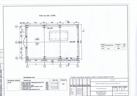

Поздравляю всех с прошедшими праздниками. Вот печать чертежа с AutoCAD 2010 http://www.imageup.r...090901.jpg.html здесь в лучшем качестве
Проблема состоит в том что текст в рамке получается расплывчато, все настройки на плоттере и в автокаде выставлены на максимум

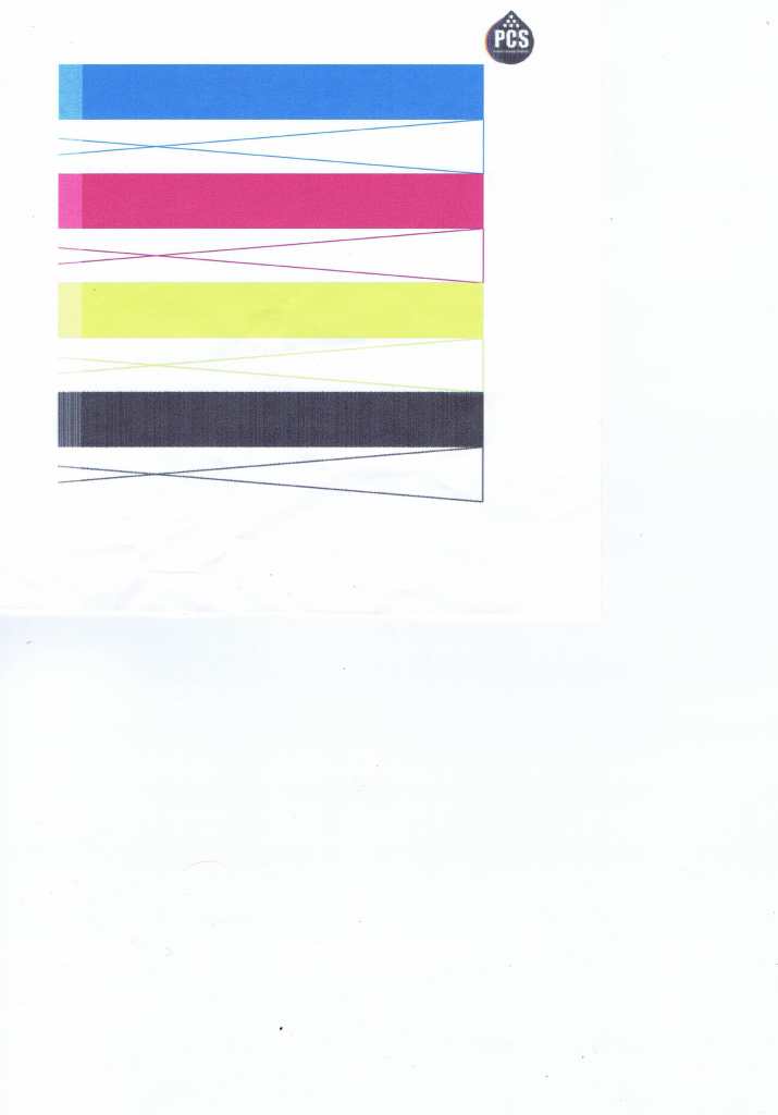

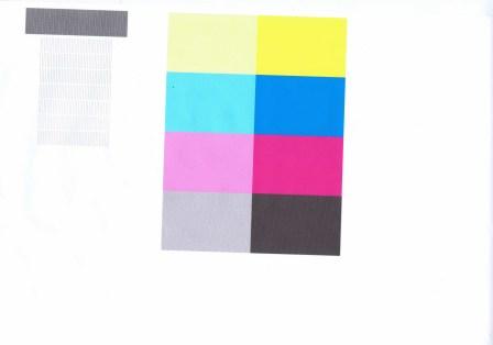

| Сообщение #10 Отправлено 16 января 2013 - 12:33
| Сообщение #11 Отправлено 16 января 2013 - 13:46
судя по распечатке - все четыре головы залегли?!
Может что то с парковкой. А что он печатает после штатной прочистки голов?
Загляните в умывальник. Может там уже жабы квакают? сплошное болото?
Ну и надо конечно убрать левую снпч-у.

Что значит залегли? Я не знаю где у данного агрегата находится штатная чистка и как её вызвать я тоже не в курсе, инструкция на китайском) методом тыка я её не нашел на плоттере самом. Может подскажете? Катриджи сидят плотно, все везде сухо....., не знаю поможет или нет пересадить его обратно на оригиналы......
| Сообщение #14 Отправлено 16 января 2013 - 16:12
в интернете полно мануалов...ищите
напрямую без реставрации голов вряд ли поможет
з.ы. с такого скана вряд ли что можно понять
