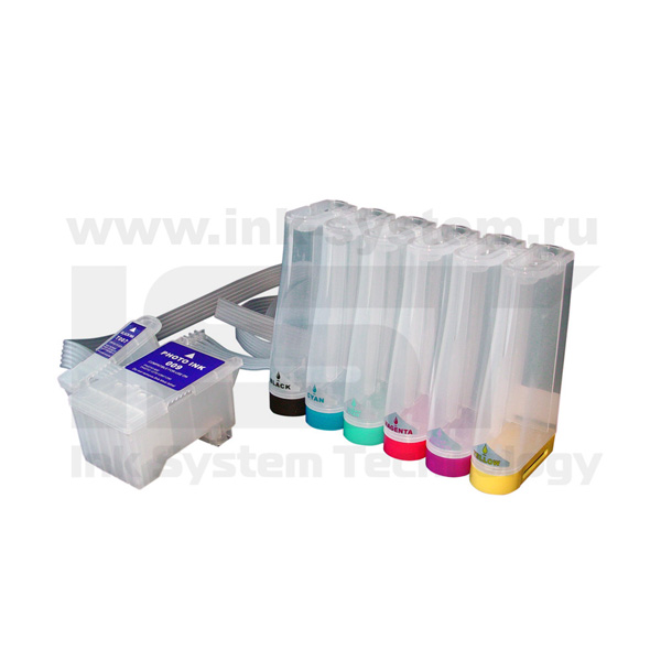

|    Сообщение #6 Отправлено 26 декабря 2012 - 12:15   max0904
а вот фото СНПЧПрикрепленное изображение: EPSON_Stylus_Pho_4f7580f64c12d.jpg
|    Сообщение #7 Отправлено 26 декабря 2012 - 12:38   pepsiman
вверху разве дырок нет?
|    Сообщение #8 Отправлено 26 декабря 2012 - 12:42   koka
а...так как обычно...через отверстия в картриджах...кторые внизу...обычный шприц с V-образными вырезами с двух сторон на "носике" шприца.
|    Сообщение #9 Отправлено 26 декабря 2012 - 12:56   max0904
Просмотр сообщенияpepsiman сказал:
вверху всё герметично запаяно кроме отверстий для подвода шлейфа
отверстия из которых исходят чернила в головку?
|    Сообщение #10 Отправлено 26 декабря 2012 - 13:01   koka
угу.
|    Сообщение #11 Отправлено 26 декабря 2012 - 13:06   max0904
а резиновые уплотнители не нарушатся? и что это за шприц, специальный?

|    Сообщение #13 Отправлено 26 декабря 2012 - 14:21   pepsiman
Так заправлять, только мучатся, просверлите вверху отверстия, выбор диаметра на ваше усмотрение в качестве пробок можно использовать резиновые поршни от шприца, можно для удобства открывания оставить пару сантиметров пластмассы. Надеюсь сообразите что диаметр отверстия должен быт немного меньше диаметра пробки, для герметичного закрытия. Ну и соответственно сверлить с пылесосом или какие другие меры принять от попадания стружки и мусора от сверления

|    Сообщение #18 Отправлено 26 декабря 2012 - 16:33   koka
делай как хочешь.
пепсимэн...не видел ты их видать...там плёнка сверху, под фальш-панелью...никак отверстия не сделать...вернее сделать можно-проплавив...а вот как пробки вставить-для меня загадка...
|    Сообщение #19 Отправлено 27 декабря 2012 - 04:32   max0904
И так, как я все-таки заправил картридж: собрал систему и с помощью шприца создал давление в доноре, а в картридже давил на клапан исхода чернил острым предметом (иглой с откусанным кончиком того же шприца). Таким образом из системы вышел весь воздух и она полностью заполнилась чернилами. Грязновато правда, но другого я ничего не придумал. Распечатка дюз прошла с первого раза успешно и фотка напечаталась тоже нормально. В общем пока я доволен.
