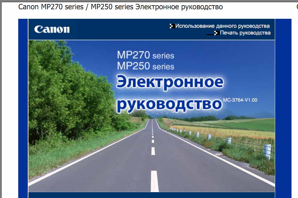

OZZY.O,
Как это нет?
На 10 странице, в верху, код "А".
http://www.google.lt...355534169,d.Yms
Только не знаю, подходит ли для 230...

| Сообщение #7 Отправлено 03 января 2013 - 17:51
aaaa, статуспрофимля зачем флудить в теме далеко не в тему
я знаю что есть на mp250 и как сделать на нем тест, а спрашиваю о новой модели мр230

OZZY.O,
Просто я думал, что нет разницы между 230 и 250. (Я не занимаюсь такими "комбайнами", у меня только один принтер, см. подпись).
