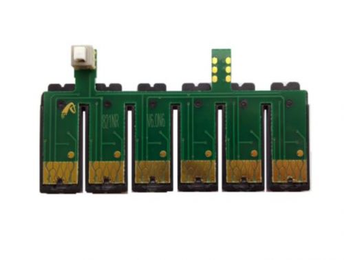

|    Сообщение #5 Отправлено 20 декабря 2012 - 15:44   pepsiman
что именно вы поменяли, CSIC Board или чипы от СНПЧ?
Если CSIC Board то они у них одинаковые, меняя модель принтера вы только в в самом EEprom его меняете, основную прошивку вы не меняете, я могу с таким же успехом поменять модель на R290 или Т60 но картриджи их он не увидит
