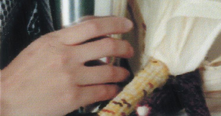

Эта фотография сделана на самом лучшем качестве, на фирманной бумаге эпсон:
Прикрепленное изображение: фон3(1).jpg

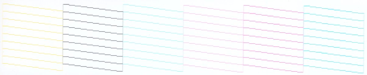

Тест дюз сделан на той же фотобумаге эпсон:
Прикрепленное изображение: дюзы3(1).jpg

Гуамно, но судя по тесту дюз, а они вроде все есть и вроде как без кривоструя (насколько позволило качество скана) копать нужно глубже.
Не мешало бы конечно посмотреть тест режимов печати из того же printhelp и тест калибровки головки выложите, больше похоже что с колибровкой проблемы. А если есть возможность покупать чернила OCP, то их и лейте, а не всякую бяку.

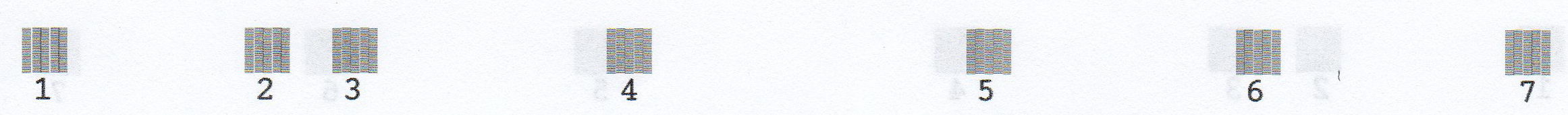

вот тест черного (в стандартной панели калибровка только вертикальных линий, горизонтальных, как у других принтеров я не нашла)
Прикрепленное изображение: калибр002.jpg
А это вся страница, в хорошем качестве (сервер mail.ru). У вас 100 кб. только можно, но качество теряется
http://download75.fi...B1%D1%80001.jpg
а как в printhelp сделать тест режимов печати - не разобралась...
|    Сообщение #12 Отправлено 20 декабря 2012 - 17:20   pepsiman
вот уже результат, "прекрасный тест" калибровки
слушайте дальше советы про 2П капсулы, балансировки и прекрасные чернила от Ink-Mate :friends:

Судя по первой фотографии, проблема Вашего принтера в том, что дюзы принтера не могут нарисовать равномерный ГОРИЗОНТАЛЬНЫЙ растр.
Отчего это происходит? Чаще всего, от плохих чернил. Естественно, это может усугубится от применения всяческих "фирменных" промывок, которые по моему разумению очень похожы на ослиную мочу.
Далее: тут советуют откалибровать. Я бы посоветовал откалибровать "калибровщикам" свою голову, поскольку горизонтальный растр никакого отношения к штатной калибровке не имеет. Но Вы можете попробовать.
