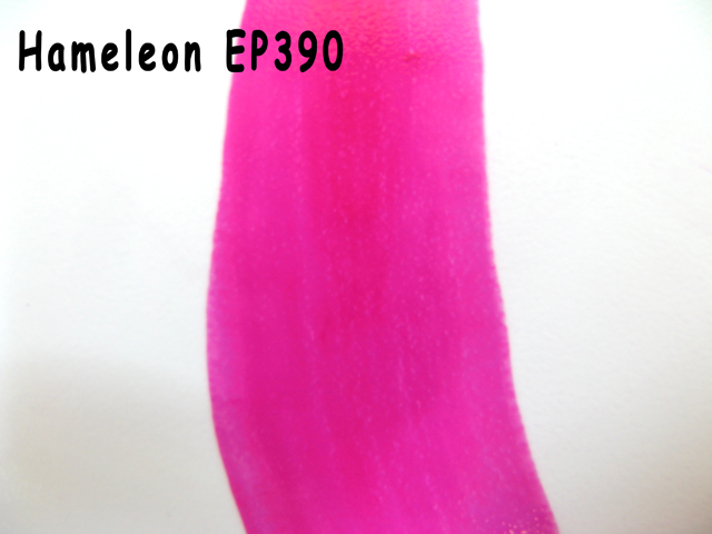

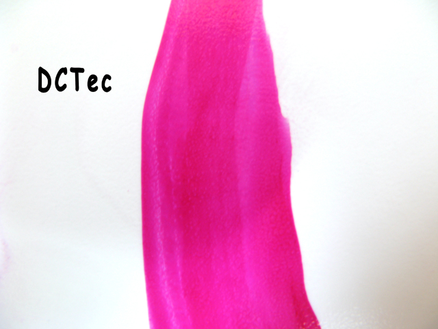

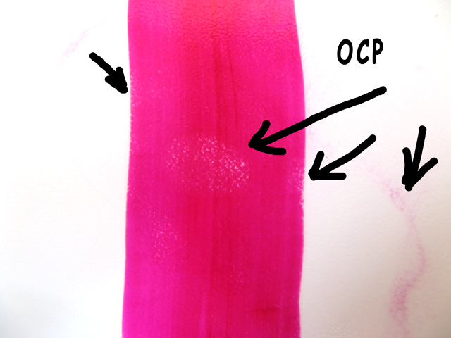

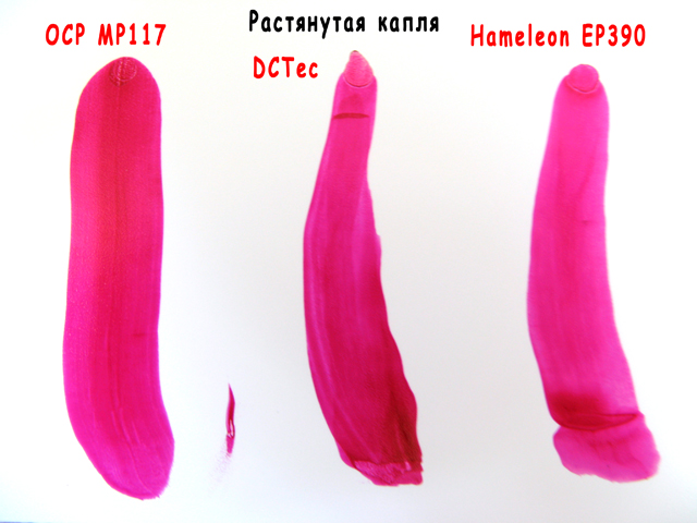

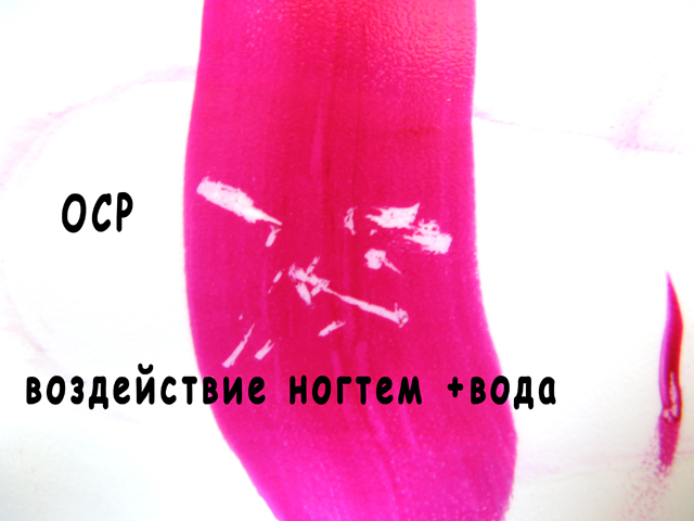

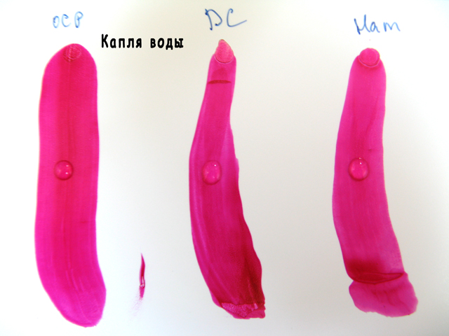

Продолжаю забавляться и проделываю "кухонные" эсперименты с чернилами.
Представляю на ваш суд слудущее:
1. Бумага Epson Luster 260 грамм (рулон 16")
2. Чернила ОСР серия MP117 (пигмент для Епсон Фото 2100)
3. Чернила Hameleon EP390 (Пигмент для Епсон Р270 и т.д.)
4. Чернила DCTec (пигмент для Епсон Р270 и т.д.)
1. Капля чернил из шприца (у каждых чернил свой) капалась на бумагу и растягивалась.
2. Растяжка сохла 30 минут.
3. Из шприца капалась капля воды на растянутый участок.
4. Капля растиралась пальцем с приложением некоторого усилия (конечно усилие одинаковое сохранить нет возможности, но примерно)
каждый этап фотографировался.
Результаты:
ОСР - "поплыл" и слезал с участков бумаги
DCTec - не поддались
Hameleon EP390 - не подались.
5. Капля воды растиралась пальцем + производилось воздействие ногтем.
только чернила ОСР "снимались" с легкостью без повреждения несущего слоя бумаги.
Бытовое сравнение пигментных чернил

Какие выдоды можно сделать ?
1. Может быть именно ОСР чернила - настоящий пигмент, который ложиться на бумагу "сверху", а не проваливается во внутрь ?
2. Не будет ли пигмент ОСР "обсыпаться" с Епсон Люстер ?
3. Если пигмет от Хамелеона и ДСТек`а тоже настоящий , то они предпочтительнее наверное :-)
4. Епсон Люстер - не подходящая бумага (плохая) для ОСР и хорошая для Хамелеона и ДиСиТек`а ?

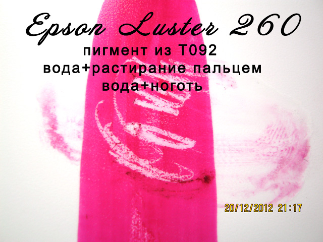

сегодня вечером испытание оригинального пигмента от Епсон CX-4300 на бумаге Епсон Люстер
| Сообщение #6 Отправлено 20 декабря 2012 - 19:29
Хотите увидеть поведение оригинального пигмента из картриджа Т092 на бумаге Епсон Люстер ???
смотрите, думаю слов тут не надо много:
поразительно, но поведение пигмента ОСР и пигмента Епсон - одинаковое ! К чему бы это ?
К стати СИЛЬНЫЙ бронзинг "растяжек" присутствует на всех чернилах испытуемых в связке с бумагой Епсон Люстер 260

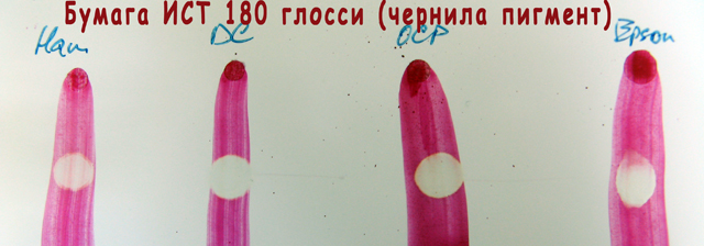

продолжаю испытывать пигментные чернила "бытовым" способом :-).
Говорю : на научность мои эксперименты на претендуют ! Просто для развлечения и интересных фактов ! Хотя над некоторыми результатами можно и задуматься. ИМХО.
Итак , бумага ИСТ 180 10*15 глянцевая. Капли пигментных чернил растянуты по листу.
Чернила:
1. Хамелеон EP390 (пигмент R270)
2. DCtec (пигмент для R270)
3. ОСP MP117 (пигмент для Епсон фото 2100)
4. Епсон пигмент из картриджа T092
через 20 минут стабилизации и сушки на образцы нанесена капля ДОСИ.
Результат на картинке. Не сморя на то, что след после "растяжки" чернил Хамелеон самый бледный, на нем остались следы чернил после воздействия ДОСИ. Впечатление что Хамелеоны пигментные поустойчивее будут чем остальные.
Интересно что вот тут: http://reseters.ru/...ndpost&p=261359
не было замечено влияния ДОСИ на пигмент !
Чернила:

вот тут я обещал купание ОСР пигмента в ДОСЕ : http://reseters.ru/...ndpost&p=261359
во результаты:
1. оригинальный пигмент Епсон для Епсон СХ4300
2. пигмент Хамелеон пигмент для Епсон R270
3. Пигмент ОСР MP117 для Епсон фото 2100
капля пигмента+капля ДОСИ
видно, что пигмент ОСР(пигментированные) не лучше пигмента Хамелеон (пигментированные)
а вот Епсон - видимо настоящий пигмент.
ВЫЦВЕТАНИЯ от ДОСИ нет ни в одном случае !

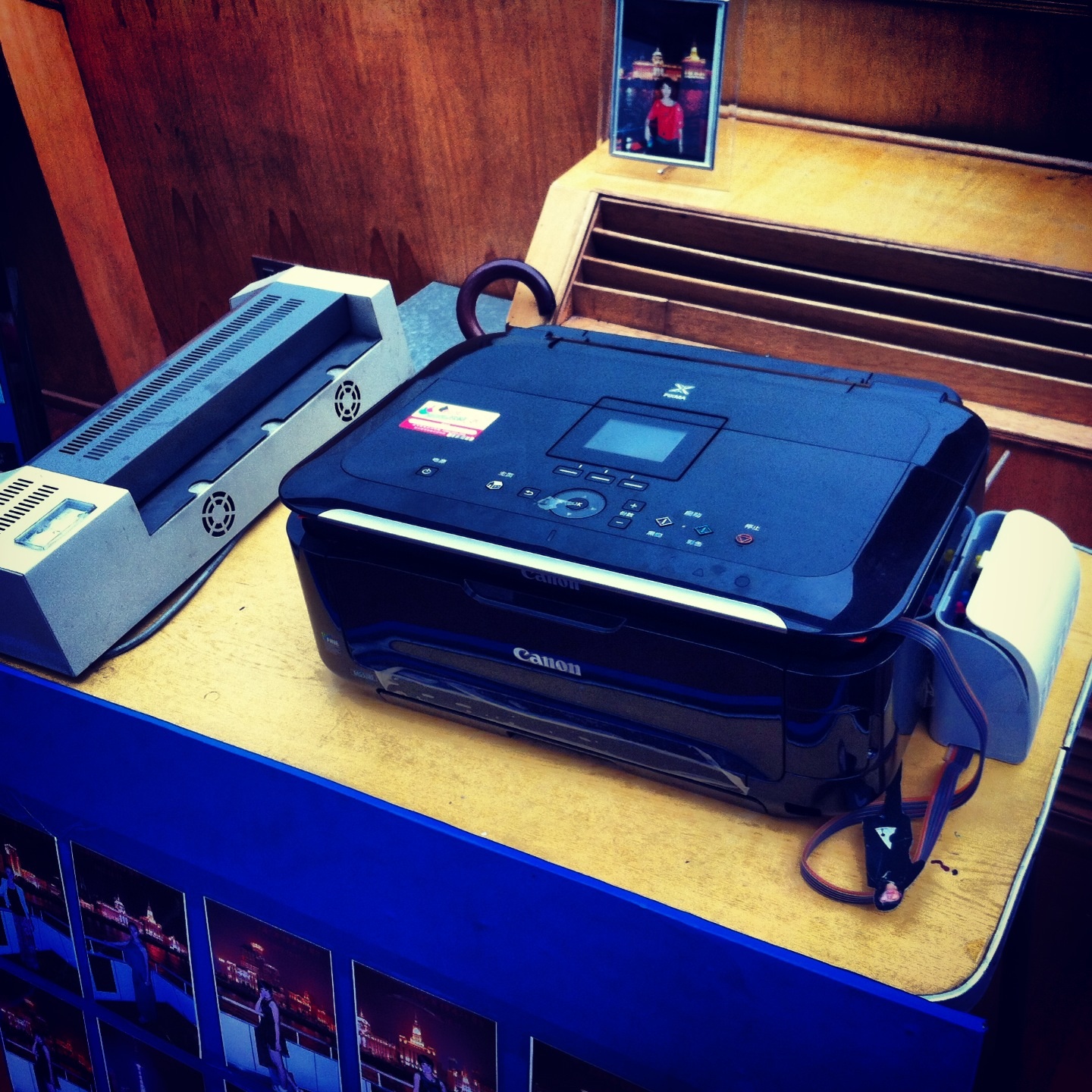

Alex...,
Сегодня убивал время плавал вдоль BUND riverbank в Шанхае.
Так вот, на закрытой палубе мужик фоткал народ, печатал и продавал (естественно).
Как вы видите - все, ДАЖЕ КИТАЙЦЫ поняли, что качественно и быстро - это ТОЛЬКО CANON!
Стоит 6-ти цветное МФУ, СНПЧ в оригиналы установлена.
Спросил про чернила.
Отвечает: Ink-Mate.
Спрашиваю (стибусь): Xameleon, DCTEC - знаешь? Качает головой отрицательно.
- ОСР - знаешь?
- Знаю.
- Печатал?
- Печатал.
- Хорошие?
- Пигмент хороший.
- Чё не используешь?
- Дорого, да и пигмент мне не нужен. У меня фото. Везде dye-based залит.

| Сообщение #20 Отправлено 24 декабря 2012 - 12:14
zhivchik,
BUND riverbank в Шанхае - Это я понимаю из цикла померится, сорри рулетку на верхней палубе забыл
Про кэнон я не спорю, тем более у китаёза рядом стоит ламинатор, без этого аппарата кэнон только для домашнего использования в силу посредственно водо и светостойкости.
В 7240 существенно поправили растр, мерзких точек стало меньше и на 4 цветах, МФУ только как печатающая машинка теряет свою актуальность.
Для развития важен бренд, для печатника важны более банальные вещи. То, что тут народ тестирует, если есть силы желание возможность почему нет.
Да есть подход культевируемый американской школой бизнеса, берём деньги грамотно вкладываем много работаем получаем конфетку в виде высогоко дохода. Они и широкофарматку под этот девиз выпускают, строчит как из пулёмёта, но не больше года, дальше головы под замену.
