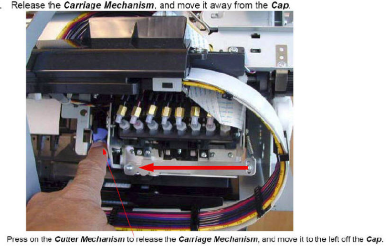

Ну вот, люди добрые, не зря я до пол-ночи в Гугле сидел... http://ais-tech.us/e...eplacement.html
romarius, там даже на фотке указательным пальцем показано на какую синюю штуковину нажать, чтобы сработал "тот самый НЕ варварский метод смещения корретки". Правда, без панели управления, звыняйтэ

Это хорошо что нагуглили будет куда посмотреть. И всё же вопрос- принтер две недели и чего туда полезли? У меня второй год и я не знаю где там демпферы да и пока не надо знать.

"синюю штуковину нажать" в 7890 модели при осмотре ненашел. За ссылочку конечно спасибо. Но это не для 7890 модели.

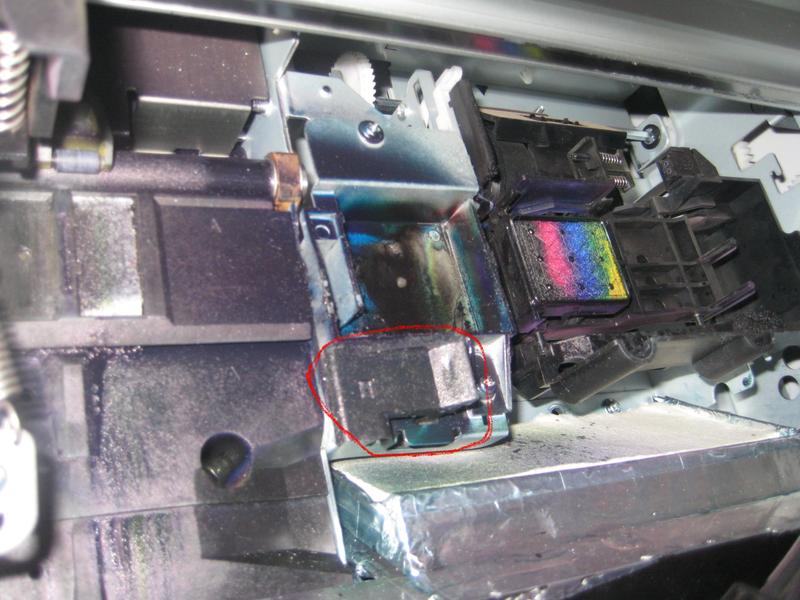

romarius, я не знаю точно, но сдаётся мне, что механика у ш/форматников похожа. Вот, на картинке тонкой стрелочкой показано на что нажать надо (Кутер механизм - он же, ножичек), а потом потянуть каретку влево, чтобы она сдвинулась.
Справа, под кареткой, перед капой, находится подвижный механизм-защёлка (чёрная пластмасска) - именно она не даёт хода каретка и именно на неё нажимает Кутер механизм.
Вот, по чернилкам увидел, что это не 7450, значит на других ш/ф принцип тот же. Нажимай!-)

Эти фото я видел. Нет такого рычага. Там кожух посмотрел в щели внутрь там тоже нет ничего похожего.
Сейчас фоткать лень позже кину фото.
