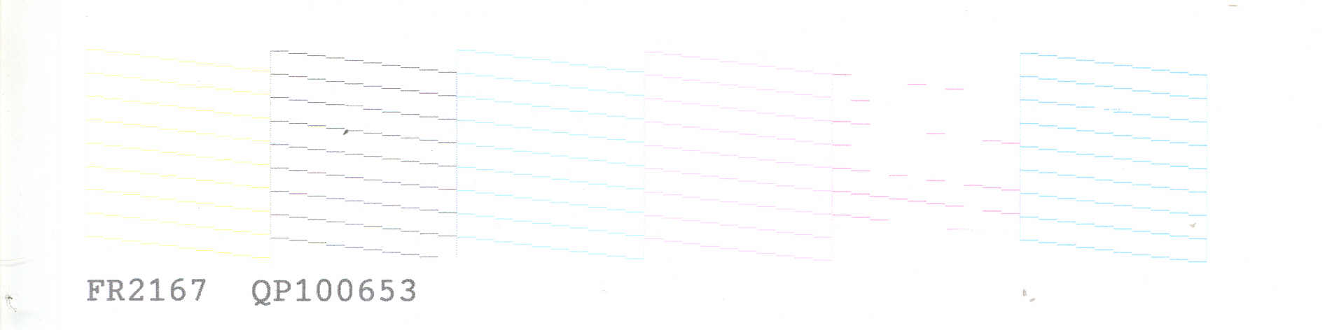

Доброго времени суток, хлопцы! Пропало половина дюз мадженты, стал промывать ММЗ, ничего не помогло. возможно тороплюсь, не даю принтеру отстоятся, думаю что завоздушил. Сегодня на ночь поставлю брутербродерс, плюс промою цвет шнрицем.

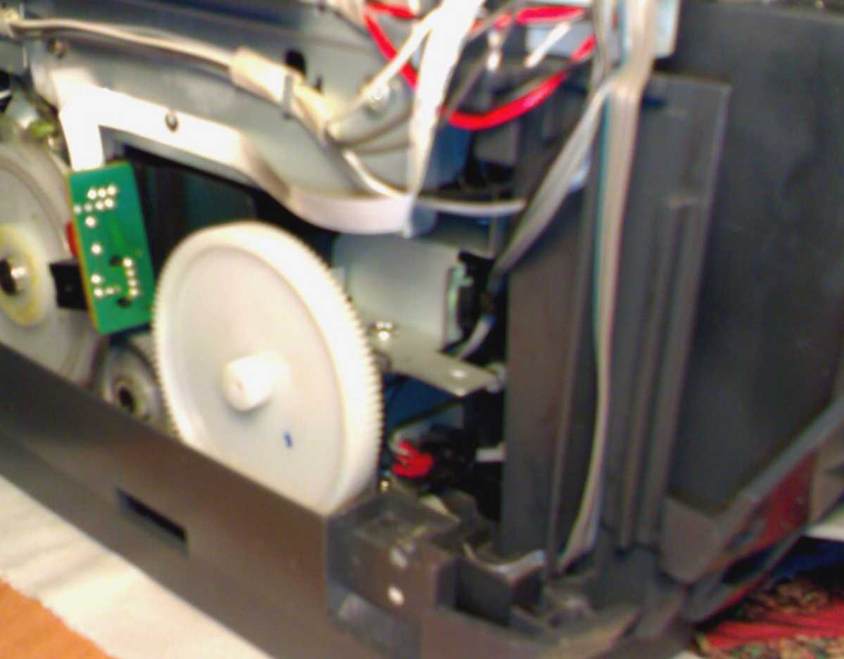

Но тут ещё одна проблема нарисовалась... Нужно было напечатать на диске, как обычно повернул рычаг для печати на CD, а тут - тишина. Т е принтер не переходит в "режим" печати на CD. В чём дел , мошт я залил PW датчик? Подскажите пожалуйста в чём тут проблема может быть?

Датчик - концевик находится внутри как раз в р-не рычага (слева- снизу, если смотреть на рычаг). Как правило заливается чернилами от памперса или той же промывкой. Поскольку обычный контактный микрик, то явление нередкое для данных принтеров. Разбирать много для устранения. Как вариант - интенсивно потыркать сам рычаг с десяток раз (не факт что поможет).

Микрик я нашёл и почти до него добрался, но он ничем не залит. Чистенький. (См. фото)Но ниже рычага есть подтёки чернил, возможно там смотреть надо. Ещё думаю мошт микрик вышел из строя по другой причине, например от постоянного юзания.
Скан теста выкладываю, мошт по характерному следу можно что-то предположить?
Нужный именно там... рядом с рычагом (пару см. внутри слева в самом низу)а не на фото... (если не изменяет память... и кстати кажется его нет в СМ)
Впочем проверяется же лекго - нажатием рычага....
| Сообщение #12 Отправлено 18 декабря 2012 - 21:57
avs60, У, дык это , разобрать то разберу, а как потом собирать? Значится этот красный не тот микрик? Так, так...

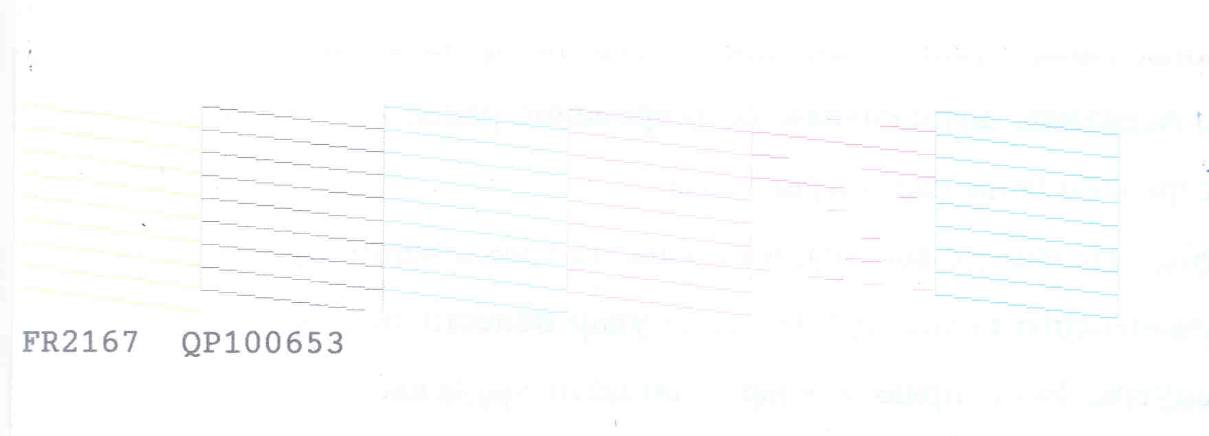

Ну попробую рассказать поподробнее. Чернила Инктек 0009, в своё время брал много, поэтому до сих пор на них. Проблема с маджентой и лайт маджентой была всегда, но достаточно было пару прочисток и всё работало на ура. Дело видимо усугубилось тем, что печатаю сейчас на принтере меньше, а супруга печатает текст ЧБ, но была предупреждена, что проверка дюз обязательна постояннно, и как она сама утверждает (этому можно верить, а можно и не верить
/>/>/>/>/>/> ) всегда все дюзы работали при проверке. Однако три дня назад, при цветной печати стал полосить. Я как обычно дал прочистку - бесполезно. В бой пошёл Мистер Мускул зелёный, до этого приходилось пару раз прибегать к его помощи. После мускула появилось штук десять дюз, но не все всё равно.
Вчера купил прочистку неизвестного производителя, продавец утверждал, что термоядерная. Я её развел 50/50 с дистиллированной водой (на всякий случай) и закачал осторожно в мадженту. Потом через несколько минут сделал обратный ход поршня, т е "туда сюда". После этих манипуляций, как мне кажется ситуация ухудшилась. Теперь я думаю надо было Мускулом продолжать до победного чистить.
Что можете посоветовать уважаемые?
Вот сегодняшний тест.
Ещё добавлю, что в последнее время в квартире очень жарко +27-+28 градусов. Может это как-то связано с этим?

Да ещё добавлю, что у меня подозрение на завоздушивание, так как разные дюзы не пропечатываются.

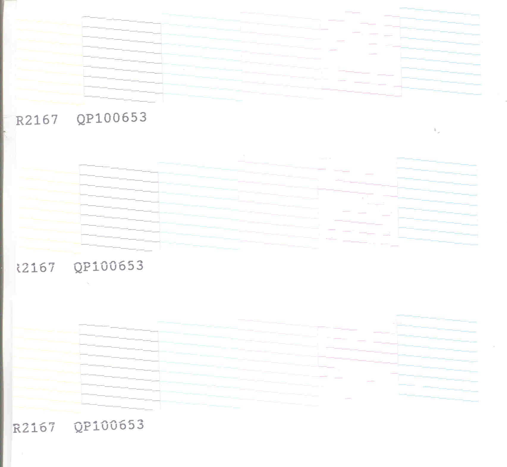

Вот последние три теста, разница в прочистку, последовательность сохранена.
как заправлены?
Это что? Наполовину. Ответ не правильный?
Вобщем отмачивал я сегодня ещё ММЗ, оставил на 3 часа, сейчас пробую сделать прочистку,горит кнопка "красная капля", а статус монитор показывает все картриджы перечёркнутые и в аджустменте пишет INK OUT ERROR.
Ну всё, вроде разобрался, но маджента всё равно "плавает"
После нескольких часов и нескольких штатных прочисток, быть не может никакого завоздушивания.
Такое поведение может быть из за: не правильно сбалансированной системы, подсоса воздуха, плохих чернил, забитого в ПГ фильтра, перегнутого/забитого шлейфа ну и так далее...

С дюзами разобрался. А вот с рычагом лотка печати дисков - нет. Выяснил, просмотрев сервис мануал, что за "включение" режима печати на дисках отвечает (при повороте рычага вверх) как раз тот самый "красный" концевик-микрик, похоже он то и кирдыкнулся.
Вот только до него добраться... Придётся почти весь принтер разбирать...

История получила интереснейшее развитие. После неоднократных попыток оживить мадженту (Е-0009), неисчисляемого количества бутербродов, прочисток и закачиваний промывки было пнринято смелое решение разобрать ПГ. После наводки ЮХа и по инструкции grekmsk была в течении пяти минут снята ПГ. Я с неописуемым восторгом чистил фильтры спиртом и видя как улучшается их проходимость искренне радовался как малыш конфете. ПГ не стал мучать, она лишь несного полежала на смоченной промывкой салфетке. Тут я в самый раз воспользовался моментом и заменил чернила на 00010, промыв и доноры и шлейф и головку. В итоге после трёх прочисток 100% дюз. Спасибо форуму!
