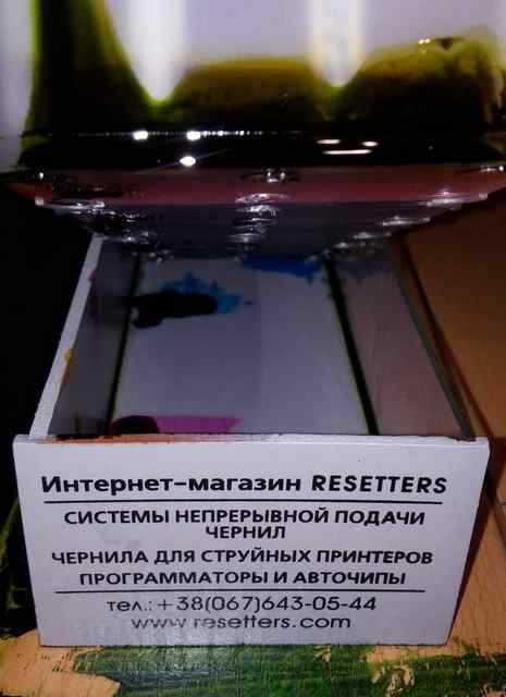

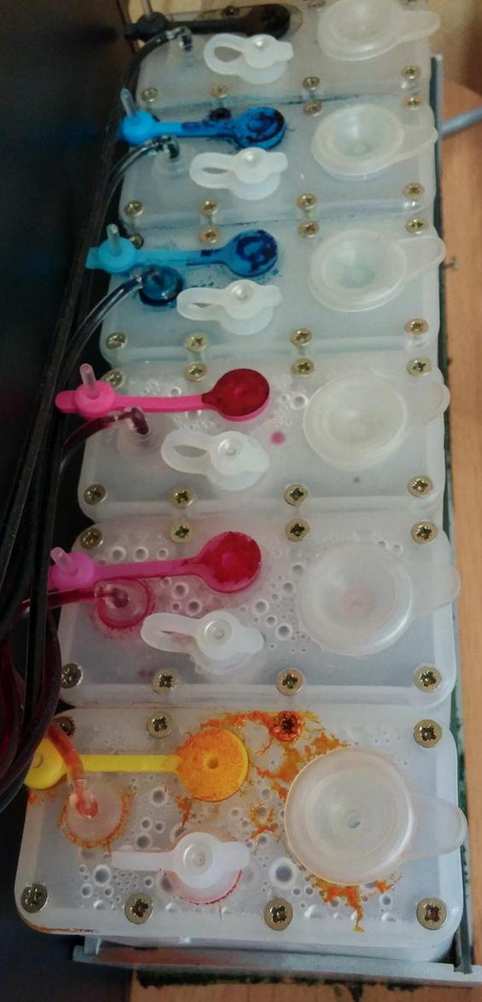

| Сообщение #25 Отправлено 29 июля 2014 - 07:25
потекли ёмкости ПРО через год после покупки, куплены были в феврале 2013, поддержка на письма не отвечает, до ПРОшек стояли ёмкости Офис, но они не удобные, кроме того наблюдаются запотевание и конденсирование краски в верхней части ёмкостей, см. фото. В помещении бывает очень жарко и сухо. Теперь вот не знаю, что заказать Офисы или опять ПРОшки. Печать крайне редкая раз в месяц где-то, ну и 2 раза в неделю профилактическая прочистка.
| Сообщение #26 Отправлено 29 июля 2014 - 07:27
а где именно текут...если там , где показано на фото (сверху) так это с воздушников "фонтан"...много налито и перепад температурный , нужно выгнать чернила из ВО...другое дело ежели где-то трещина.
| Сообщение #27 Отправлено 29 июля 2014 - 07:57
да, вы правы, смотрю с торцов на ёмкостях есть тоже потёки сверху вниз на черной, красной, синей и жёлтой банке, хотя странно это, т.к. в ёмкостях где-то на 1/4 оставалось, когда я в отпуск уезжал. Обнаружил такую беду по приезду, к принтеру никто не подходил, а вот окно видимо было открыто всё время. У нас тут ночь день перепады могут быть до 20 градусов

Жидкости несжимаемы, а газы наоборот. Всё не так просто. И чего вдруг про "фонтан" если течёт ёмкость...
ИМХО:доноры ПРО - неудачная конструкция. Офис - самое то. Хотя, я давно их задвинул на полку. У меня на принтерах самодельные "мешочки"
