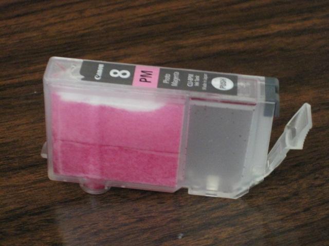

Приветствую! я сильно новичок в струйниках, но решил что неплохо было бы освоить и их ремонт тоже (занимаюсь лазерниками уже несколько лет), но пока путь мой тернист и сложен. есть у меня аппарат Canon MP520 в ремонте. когда его принесли он вообще наотрез отказывался печатать. я снял картриджи и обнаружил, что цветные кончились совсем, черный был полный. вытащил голову, благо, здесь не надо ничего откручивать, как в эпсонах, просто дерни за веревочку и вот она уже в руках. она была вся черная, причем слой засохших чернил был такой, что где там дюзы (или как они там эти дырки называются) даже не было видно. немного расстроился, но отступать было поздно. взял промывку для пигмента и положил туда голову. вся гадость, которая была на голове быстро удалилась. после этого я капнул той же промывки сверху чтобы она прошла в голову и вышла через сопла. через буквально полчаса отлично пробились цвета, а вот черного не было вообще не было, как будто там все наглухо забито. есть у меня ультразвуковая ванна и я решил что это хороший повод ее использовать (возможно я ошибался). после всего лишь одного запуска слегка пробился черный. дальше эксперементов я решил не устраивать, положил голову в промывку и залил ее сверху, чтобы она самотеком проходила и ушел домой, утром промывка вся была черная, все цвета пробились хорошо. я высушил голову и вставил в принтер. но поскольку картриджи кончились, я их решил заправить, потому что трудно напечатать цвета, если чернил в картриджах нет. купил для этого принтера бутылочки и заправил. нашел в интернете как сделать так, чтобы принтер не ругался на закончившиеся картриджи и сделал эту процедуру. промывку запустил пару раз, чтобы чернила прошли в голову и напечатал тест дюз. черный, печатал изумительно, а вот цветные как-то не очень. сделал еще несколько промывок и получил все кроме желтого. причем, синий и красный почти не полосили. вынул картриджи и обнаружил, что только что заправленные цветные картриджи пустые. я прикинул: картриджи мелкие, я сделал несколько промывок, да и голова была пустая - значит все нормально что они ушли и сразу залил еще. напечатал тест дюз, получил все цвета, только синий немного полосил. порадовался, что почти все завершилось успешно... но зря. потому что желтый снова куда-то слился, а через некоторое время и красный свалил. что еще интересно, если с компа начать печатать тест с разноцветными полосами, которые градиентно меняются от светлого в насыщенному, то там черного нет, и к концу листа А4 вообще все напрочь пропадает, лист становится белым. куда копать, что смотреть, чем заправлять? может быть так влиет то, что я сделал сброс картриджей и надо купить новые тогда все будет нормально. может беда в чернилах? может в руках? ругаться и говорить, что я криворукий и все не так делаю не стоит, я учусь и хочу понять как делать правильно и что я делаю не так. помогите пожалуйста разобраться.

Faberge, придется разобрать полностью цветной картридж и промыть под краном, вынуть и высушить паролоновые вставки, затем собрать все заново и заправить. Если сделаете все правильно шанс есть вернуть цветной картридж, иначе только покупка нового дорогого картриджа. Черный пигментный моется совсем иначе.

А сколько там картриджей? 2,4,5?
| Сообщение #4 Отправлено 17 декабря 2012 - 18:20
4
Первый совет действительно для 2х картриджного принтера. С советом пардон ошибся.
Faberge, в таком случае выложите фото теста дюз. Голова у вас повреждена ультразвуковой ванной, чернила тут не причем. Ультразвуком скорее всего увлеклись. Цветные чернила поэтому и вытекают - что сопла выбиты ультразвуком.

Вот, сам нашел, какие там картриджи (CLI- 8...) , несмотря на то, что автор темы это скрывал! Так ерунда из заправлять, полный интернет руководств. После заправки держим картридж в руке и смотрим, капают чернила или нет. Если упали только 1-2 капли, тогда хорошо, можно ставить в принтер.

спасибо, что не прошли мимо и откликнулись на проблему. к сожалению, не всегда могу быть за компьютером, пэтому только сейчас выкладываю тест дюз.
aaaa, заправка, действительно, простая до безумия, согласен, поэтому и заправил, а не стал покупать новые картриджи взамен закончившихся.

Смешивание чернил точно бывает от того, что чернила сами текут из картриджа.
