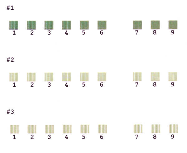

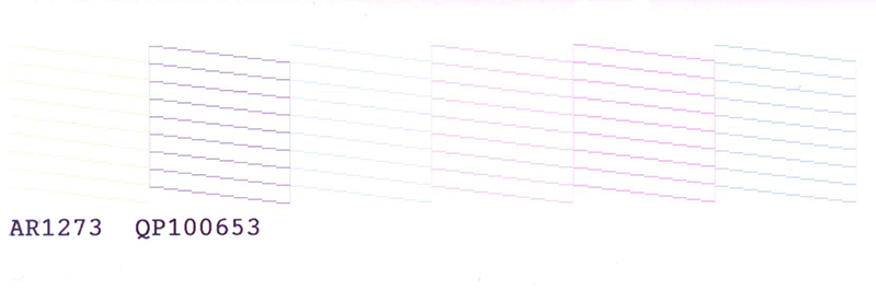

Здравствуйте, на прринтере Epson Photo 1410 установлено СНПЧ IST, чернила IncTek (тип чернил не знаю, на баночке написано E0010-100MY) если печатать с включенной опцией быстрая печать (печатает видимо в два прохода туда и обратно), то изображение получается "мыльное". Если печатать в один проход то все ОК. На ленте по которой головка определяет координаты есть полупрозрачное пятнышко от чернил, оно не смывается ни водой ни мыльным раствором ни бензином. И тест калибровки мне очень не нравится, я думаю на нем не должно быть таких полос? И хотелось бы научиться пользоваться программой калибровки, а то какая-то она мудреная)) Спасибо за помощь.

|    Сообщение #2 Отправлено 17 декабря 2012 - 06:11   Gurd71
Просмотр сообщенияsashka_good сказал:
там же в программке прописано:в каждом ряду выбирай квадратик на котором нет вертикальных полосок или если на всех есть,то самые тонкие и прописывай номер,для каждого ряда,как то так)))
По твоему скану:
#1-9
#2-8
#3-1
вроде так,если зрение меня не подводит
|    Сообщение #3 Отправлено 17 декабря 2012 - 06:35   pepsiman
еще тест дюз не совсем нормальный, после 2-3 прочисток нужно выложить и калибровать при идеальном тесте дюз

Да это понятно, я делал много раз как там написано, но всегда только хуже становилось. Я правильно понимаю, что это на разных скоростях тест и что в идеале все квадратики должны быть ровные? Вот этот скан я делал три дня назад, сейчас провел тест и вообще рассинхрон полный.

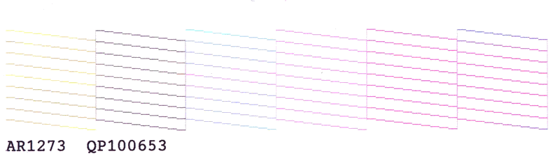

Вот тест дюз после 3 прочисток

|    Сообщение #6 Отправлено 17 декабря 2012 - 08:38   Михаил Лексеич
и что с чернилами не так
Пониженная вязкость. Видимо находились в доноре больше полугода.
