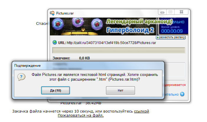

Ни хочешь по нормальному показывать, как все - не нужно...
Попробуйте скачать еще раз или использую браузер!! Там все нормально скачивается! Специально залил на данный хостинг, потомучто там без ожиданий ии без рекламы! Надеюсь мне кто-нибудь поможет! И толково все объяснит! Скоро Новый год, заказы идут, а принтер мелкополосит
