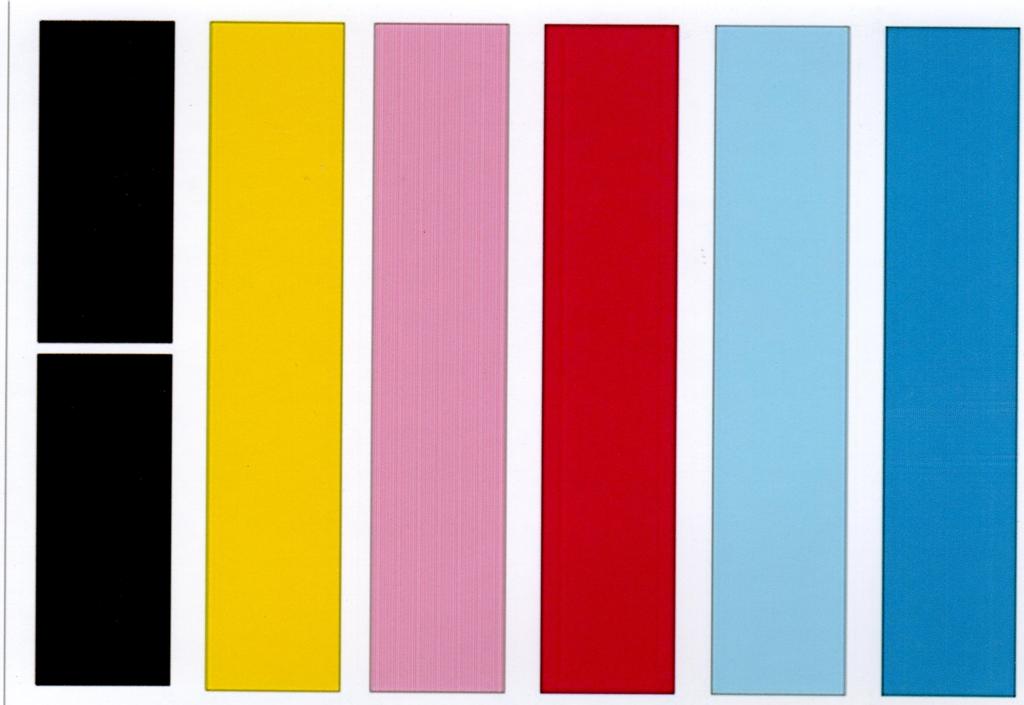

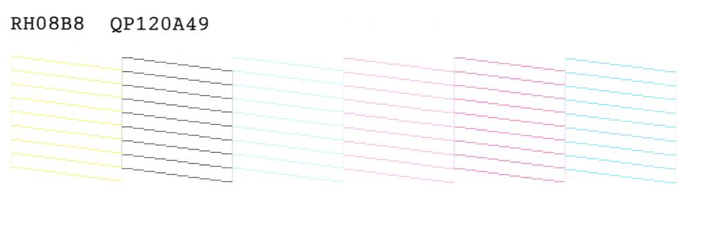

Доброго всем. Если печатать в качестве "фото" полосит по всей видимости light magenta. Если поставить "наилучшее фото", полос не видно. Установленна СНПЧ lightPrint чернила inktec. Проверял на оригинальных картриджах, результата тотже.

|    Сообщение #3 Отправлено 15 декабря 2012 - 10:39   andrust
Так дело в том, что на оригинальных картриджах результат такой же
|    Сообщение #4 Отправлено 15 декабря 2012 - 10:52   Nikolai67
Калибровка PF Adjustment производилась?
|    Сообщение #5 Отправлено 15 декабря 2012 - 11:01   andrust
Нет. А где ее можно взять?

|    Сообщение #11 Отправлено 15 декабря 2012 - 11:20   pepsiman
не мешало бы посмотреть тест режимов печати и тест калибровки ПГ
|    Сообщение #12 Отправлено 15 декабря 2012 - 11:23   masd
Вот я тоже думаю что не в калибровке дело.
2xL800+L1800
|    Сообщение #13 Отправлено 15 декабря 2012 - 11:23   andrust
А где можно сделать тест режимов печати, PrintHelp пойдет?
