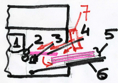

Ну сам-то напрягись! Вот хоть так! За 15 сек печати А6 отпечаток дважды обдуется.
1-голова,2-прижимные валики,3-звездочки,4-вылезающий отпечаток,5-стопка отпечатков,6-лоток,7-вентилятор ,например,от кулера. Можно спаять/склеить воздуховод.
Принцип струйной печати предусматривает выдержку отпечатка на воздухе для "сушки"=стабилизации чернил. У микропористых так говорят вообще сутки надо. Иначе могут быть сложности с "уходом цветов".
  • Прикрепленное изображение: img001.gif

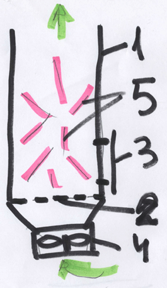

Ну или так. Сваяй трубу 1 диаметром полметра и высотой полтора метра с сеткой 2 и дверцей 3,как в печке,для удобства. Пристрой снизу вентилятор 4 с регулятором скорости (или шибер как в печке).Взгромозди Это над принтерами,чтоб можно было достать до дверцы.5-летающие отпечатки.
Ты там говорил про 500 копий зараз. А это целых два часа времени. Кидай понемногу "в топку"-вот и стабилизируются.
  • Прикрепленное изображение: img002.gif
