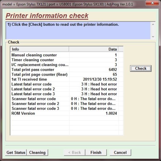

Если есть под рукой Аджустмент, то узнайте более подробное описание данной ошибки.

| Сообщение #8 Отправлено 16 декабря 2012 - 11:45
hot error - это плохо
| Сообщение #9 Отправлено 16 декабря 2012 - 11:53
это очень плохо...присматривайте новый принтер.

Попробовать снять, промыть, просушить, может в аджюсте есть возможность отключения теста опроса ПГ
