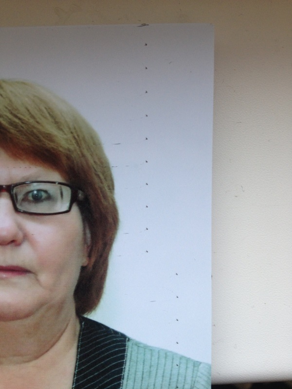

Вот такие точки появились Принтер Т50
|    Сообщение #1 Отправлено 14 декабря 2012 - 02:06   rsv-rsv
Напечатал много, купил весной. Такие точки на 10х15 и на А4. Помогите пожалуста.
  • Прикрепленное изображение: image.jpg
|    Сообщение #2 Отправлено 14 декабря 2012 - 03:36   SCORPIC
Похоже на грязь на протяжных роликах, бывает на всех принтерах, которые годами не чистят. Протри салфеткой ручками.

Была тут тема про 1410 с такими же странными точками. Много было предположений, но так ни к чему и не пришли.
А вообще для начала действительно сделайте чистку принтеру.
|    Сообщение #4 Отправлено 14 декабря 2012 - 08:34   SCORPIC
Даже не важно что принтер новый. 10х15 без полей печатали, плавал мимо, чернила осели на роликах. Хотя в епсон более аккуратен чем кенон - этот настоящая свинья. Canon в этом плане десциплинирует что ли, раз в год аккуратно чищу весь принтер. :smile:

|    Сообщение #6 Отправлено 14 декабря 2012 - 14:24   proinfotech
Это 100% грязь или пыль на протяжных роликах. У меня тоже такое было... Нужно ушными палочками со спиртом протереть ролики.

Miklucho, такие точки выходят когда печатает... Дело не в роликах. Как прочистить головку принтера? Точки исходят именно от головки...
|    Сообщение #8 Отправлено 23 декабря 2012 - 07:19   pepsiman
а если просто бумагу прогоняет, оставляет следы?
|    Сообщение #9 Отправлено 23 декабря 2012 - 09:45   SCORPIC
Просмотр сообщенияrsv-rsv сказал:
Никак, на епсон она несъемная, ее конечно можно снять открутив болты и выдернув шлейф, но не советую. На кенон ПГ съемная и легко чистится, и снимается за 5 секунд.

Очистить пластину дюз не снимая ПГ можно с помощью бутерброда на широкой пластинке.
Можно и снять- открутить 3 винта и выдернуть шлейф.

бывает что по бокам пластины дюз образуется много соплей, смесь пыли от бумаги и чернил, но все таки следы появляются без определенного постоянства. Больше похоже на грязь на роликах, валу или где либо еще по пути прохода бумаги, даже при переливе, капля не падает с таким постоянством. Погоняйте чистые листы, побольше все должно пройти
Откуда такая уверенность? Я на 99 % уверен, что это следы от грязных метеллических звездочек протяжки бумаги и ПГ не причем.
Странный вывод... дело именно в роликах, которые катятся по рабочей поверхности бумаги, загляни под крышку - сам увидишь.

Не, не в роликах. Посмотрите внимательней на скан отпечатка. Никакого повтора нет (внимательней над бровями посмотрите). Ролики так выборочно марать не могут. Какой у них диаметр ? Вот если бы из-за них, то цикличность бы была, а ее нет. Да и к тому же от крупных капель виден "шлейф", словно эту каплю что-то пытается размазать по отпечатку. Вывод - делать бутерброд. Не поможет - снимать ПГ и смотреть что там с поверхностью творится.

Сложите лист бумаги гармошкой ___/\/\/\/ да отправьте на печать пару параллельных линий по центру листа.

кто или что мешает вам нажать на кнопку - "бумага" принтер захватит и прогонит лист, пропустив через все ролики, без участия ПГ

У меня такая же проблема бывает выскакивает на Ёpsonе с пробегом 40000 фото, это все грязь на протяжных роликах! Я эту грязь убираю с помощью средства для чистки стекол, и пары тройки листов плотной бумаги, на лист бумаги разбрызгиваю чистящее средство вставляю в слот для бумаги, нажимаю кнопку бумага, принтер сам прогоняет бумагу через себя и так делаю несколько раз, переодически разбрызгиваю чистящее средство на бумагу, может понадобиться несколько листов бумаги, зависит от загрязненности роликов, и еще не вкоем случае не используйте обычную бумагу, так как она размокает и вовремя прогона через принтер может порваться, в конце чистки, погоняйте обычные листы бумаги через принтер чтоб досушить ролики от чистящего средства. Надеюсь мой опыт кому нибудь пригодится))))))
