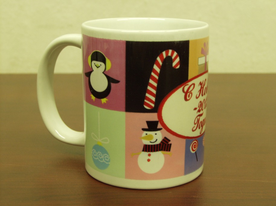

Всем доброго веремени суток=) Недавно появилась проблемка, при печати на сублимационной бумаге (сублимага из Zenona) сублимационными чернилами RDM (СНПЧ) изображение печатается разымыто, не четко (см. фото)! Принтер Epson 1410! На обычной офисной бумаге все четко и красиво! Не знаю че делать! Чернила в понедельник свежие долил! Заказы горят а печатать не могу! ЕКто-нибудь сталкивался с такой проблемой или может совет дать какой! Спасибо заранее!

Пробовал, с обеих сторон печатал - результат один! Брал листы из разных партий - та же мутотень!
Вопрос: а промывающая жидкость может на это повлиять? Еще год назад промыл принтер от старых обычных красок и залил туда сублимационные! Хотя я уже раза 4 доливал чернила!

| Сообщение #7 Отправлено 13 декабря 2012 - 21:49
Сталкивались. Промежуточных причин много- принтер, чернила, бумага, сушка бумаги, заготовка и её качество а так же температура и прижим заготовки в прессе. Из за всего может расплываться изображение. На пример из за недостаточной просушки бумаги с чернилами после печати.

Так распечатывается уже размыто! Причем только на сублимационной бумаге, на обычной офисной все хорошо! Хотя вчера днем все стало нормально!!! Распечатал листов 5 и опять началась размытость! Тесты дюз впорядке! Вот так и живем, то полосит, то размыто, то нормально! БУду плевать в сторону СНПЧ и ПГ!

Короче почти поборол я эту проблему! Что я сделал:
1. Прочистил каппу и сделал бутерброд!
2. Пытался сначала провести правильную балансировку СНПЧ, после измерений пришел к выводу,что в уровень с принтером-норма!
3. Затем я прокачал СНПЧ! Такое ощущение что система не гермитична- люди, подскажите как проверить?
Пробелма почти исчезла, но все-ровно остается контур (хоть и не такой как раньше), как будто двоит, т.е. печатается само изображение и заодно печатается контур более светлым. Я так думаю что шлейф проложен не правильно, происходят гидроудары!
Может тут есть наглядный пример как на Епсоне 1410 проложить шейф правильно, а то по общей инструкции нифига не понял!
