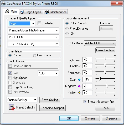

Здравствуйте уважаемые ЗНАТОКИ!!!! После заправки оригинальных картриджей чернилами RDM стало много зелени и я никак не могу это побороть...принтер не реагирует на коррекцию цвета в драйвере!!! Что можно сделать!!!????
  • Прикрепленное изображение: Безымянный.jpg

Есть пара профилей для R800 и чернил RDM - ссылка. Под бумагу ломонд полуглянец 170 гр. и вроде матовую 200 гр. Попробуйте, может подойдет, как раз "зеленку" убирали.

Гамму для начала 2,2 поставить надо.
