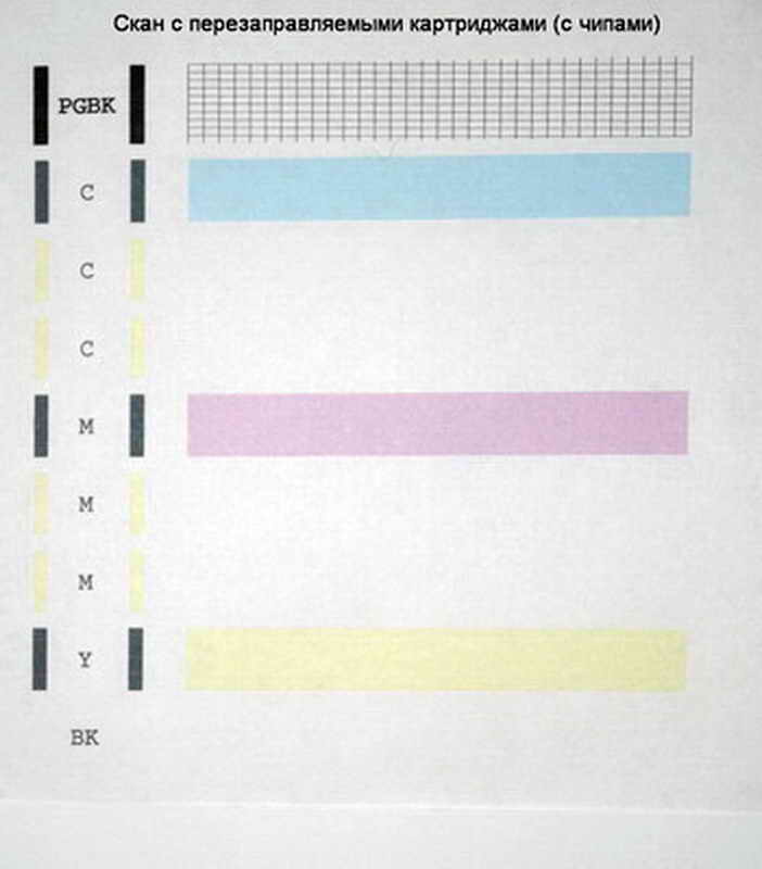

Я впервые на форуме,принтер Canon Pixma iP4700. Около 2-х лет печатаю перезаправляемыми чипованными картриджами попеременно - заправляю и родные и перезаправляемые. На родных отключил контроль уровня чернил. Испечатал один комплект чернил InkTec по 100мл. Всё было хорошо до сегодняшнего дня. Появился глюк. Печать контрольного теста после очистки сопел на родных картриджах - нормально (см фото), а на перезаправляемых - с пропуками полутонов (см. фото) ?! Пробовал печать фото - в режиме "стандартные" на обоих комплектах нормально, в режиме "фотопечать" - на родных нормально, а на перезаправляемых - косяк - всё в жёлтом.?!
Теряюсь в догадках - чипы на перезаправлямых?

pavnn55,
Чипы не при чем, при отказе хотя одного принтер не дает печатать.
Причина в ПЗК. Огласите их марку-производителя.

К сожалению, производитель не указан, есть только вот такая инфа: -
"Перезаправляемые картриджи для Canon PIXMA iP3600/ iP4600/ MP540/ MP620/ MP630/ MP980 (чипы)
Комплект перезаправляемых картриджей с чипами для принтеров Canon PIXMA iP3600/ iP4600/ MP540/ MP620/ MP630/ MP980. Коды картриджей - PGI-520Bk, CLI-521Bk, CLI-521C, CLI-521M, CLI-521Y."

Говнопластик.
Выбросить.
Заправлять оригиналы или брать НАНО-картриджи с 3М абсорбером.
Без вариантов.
Выбросить.
Без вариантов.
