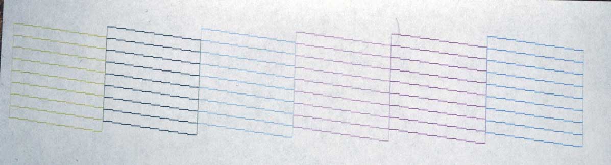

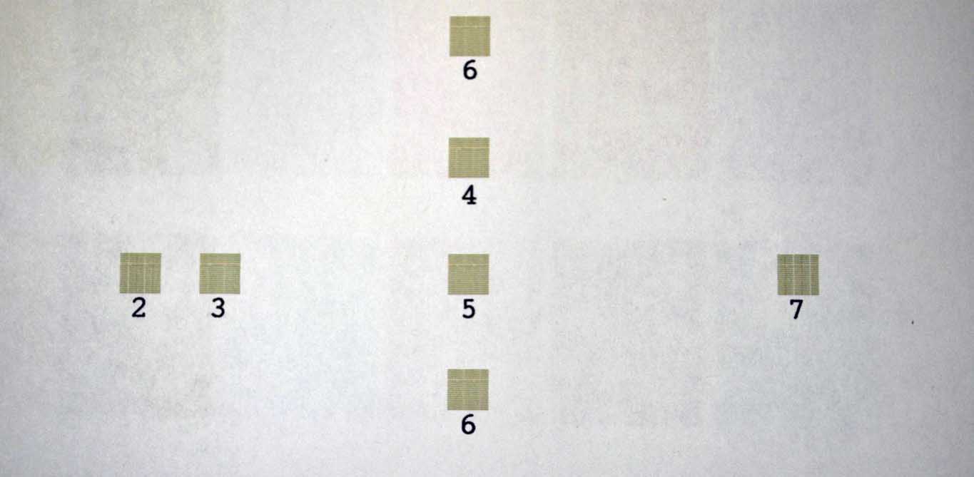

Имеется принтер эпсон Т50, работал 1,5 года, особых проблем не было, всё решалось с помощью этого чудофорума и ТО принтера, но сейчас проблему не решить. При калибровке ПГ есть полоса (на фото) желто-синего цвета. Тест дюз отличный. Стояла снпч картриджная, чернила jet-print. когда проблему не смог решить способами которые написаны на форуме, решил, что может быть сама ПГ испортилась. Снял снпч, промыл голову, поставил родные картриджи, но полоса осталась. Также видна проплешина в виде одной полосы на тесте режимов печати на голубом цвете. Что всё таки случилось? не гибель ли принтера?
эпсон Т50 полоса При калибровке ПГ есть полоса желто-синего цвета

А на тесте режимом печати в программе printhelp эти полосы тоже видны?

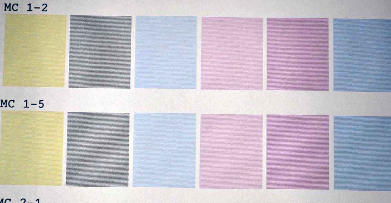

На тесте режимов печать, белая полоска на голубом цвете, скан копия к сожалению не очень качественная, лучше не получается, но полоска есть и весьма заметна.
На фото это тоже заметно, если бы качество фото не менялось я бы не писал. на фото слабозаметные полоски , как когда тест дюз плохой бывают такие, о он как раз то и отличный. Вот я и решил, если решить проблему с калибровкой (а проблема есть в виде непонятной полосы), то и решиться проблема с некачественной печатью фото! если есть какие соображения напишите пожалуйста!

Если это не кривоструй одной из дюз, то возможно попробовать сделать начальную инициализацию или перезалить eeprom и посмотреть на изменения. Не забудьте родной сохранить, потом назад зальете или серийник USB и ПГ просто поменяете. У меня с перепрошитым Т50 В l800 тоже странный тест калибровки ПГ выдавал. Либо Adjustment program Bi-D тест смотреть там более ясно и настройки более гибкие.

Случилось то, что случается обычно при применении альтернативных чернил - "закококсовываются" отверстия дюз. Выражается это в кривоструении.
Вариант один - сменить чернила и (возможно) попытаться убрать дерьмо из дюз промывкой.
Никакие танцы с программным обеспечением не помогут, к сожалению.

Я тоже больше думал на кривоструй, один из тестов режимов печати должен выдать этот косяк, у вас они не все, на тех которые есть, ничего особо не видно, но раз профи говорят кривоструй, лечите его

Отверстия дюз ФИЗИЧЕСКИ закреплены и расстояния между ними не изменяются никакими способами!
Допустим, мы имеем десять дюз, которые рисуют десять линий при одном проходе головки. В идеале, расстояния между этими десятью линиями должны быть одинаковы. При условии, что дюзы выплёвывают каплю чернил строго перпендикулярно носителю, а не в сторону. Далее, допустим, что между пятой и шестой линией имеется промежуток более широкий, чем между близлежащими линиями. Это значит, что какая-то из дюз плюёт чернила в сторону. И никакими "аджустами" вы не заставите конкретную дюзу изменить траекторию!
Отдельно можно рассмотреть вопрос о появлении полосы между блоками этих десяти линий. Вот тут можно попробовать изменить шаг протяжки, обеспечив сдвиг носителя, равный расстоянию между дюзами.

что чернила надо сменить, это я уже понял сразу, а вот как теперь тогда промыть дюзы, всё перепробовал и много раз, но так ничего и не дало результатов. головы менять не хочется, так как у нас в городе ее не купить, а если заказывать то дорого обойдется с доставкой.
| Сообщение #12 Отправлено 14 декабря 2012 - 09:53
Может просто на свежие сменить? промывать ничего не надо и головы менять, чаще печатайте, все в норму придет
