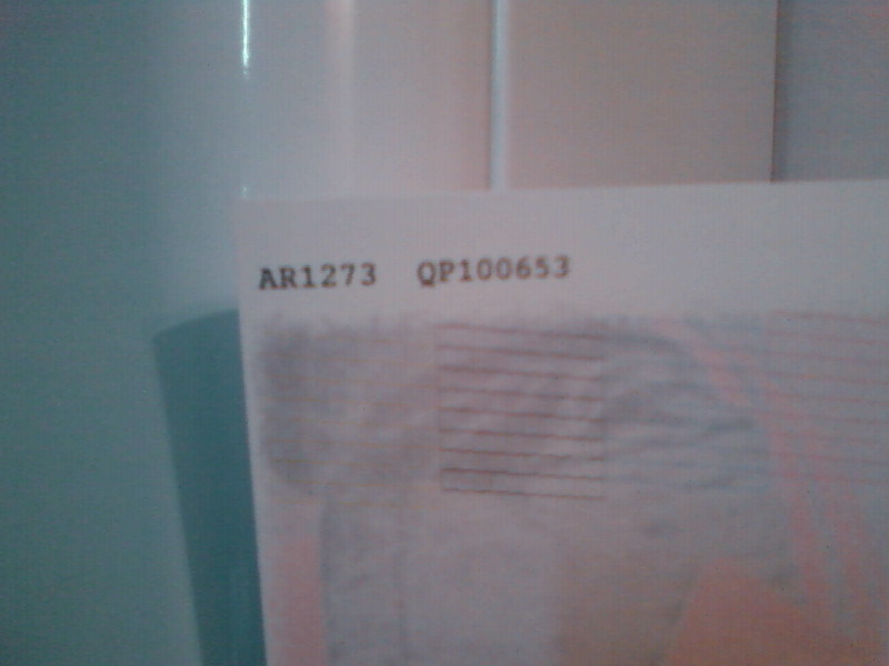

Приветствую.
Может кто-то подскажет дилетанту, в чем может быть причина?
Первопричина - сильное разбрызгивание на л.ц и л.м в режиме проверки печати из AP. Тест дюз выходил на мой взгляд идеальный.
В результате этого мои необдуманные действия по калибровке привели к ... ни к чему, двоился черный на тесте дюз. При печати было незначительная нечеткость черного, но полошение синего и красного.
Далее взял Р270, снял голову, промыл (т.к. стоЯл около 3мес), поставил (все действия не разбирая 1410). Тест нормальный, но черный так же чуть туманил на тексте. Сделал калибровку из драйвера - через 4 раза полоски вернулись на место, калибровка стала идеальной (5,5,5).
печатаю ч/б картинку контуром с растрированной заливкой - идет раздвоение линий и вместо точек растра появляется просто заливка плашки.
Энкодер не трогался, как был так и остался (т.е. визуально чистый).
Может это быть из-за того, что не прописывал ID ПГ через АджустментПрограм? Кстати калибровку из АджустментПрограм тоже провел (что возможно, в первом разделе тестов и калибровок)
Просьба не отсылать в сервис и т.п. умные советы. Если есть чем помочь (в смысле сталкивался кто или знает как и почему такое может быть) - буду рад и благодарен.
Фото прикрепляю, но, к сожалению, телефон лучше не делает. Тут небольшое пояснение - печать остановлена принудительно и в конце прохода головы видно, что одним проходом принтер пропечатывает нормально, а вторым (или может еще каким по счету) перекрывает уже напечатанное со смещением почти в 1мм
п.с. И еще он по ходу (по длине листа А4) печатает больше, чем Р220. Как бы растягивает на 3-4мм общее поле печати по вертикали)
п.с.2 - сейчас распечатал через winGP в режиме unidirectional... двоения нет :aggressive:/>

|    Сообщение #2 Отправлено 12 декабря 2012 - 11:01   Alexandr_P
Забыл дописАть, через драйвер принтера, если отключить высокую скорость, тоже печатает без двоения.
Может кто сталкивался?

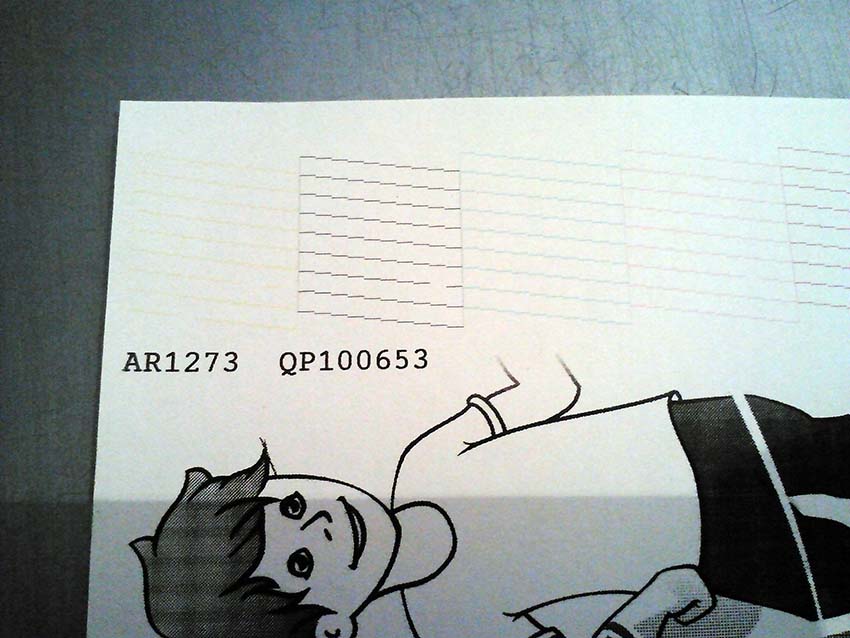

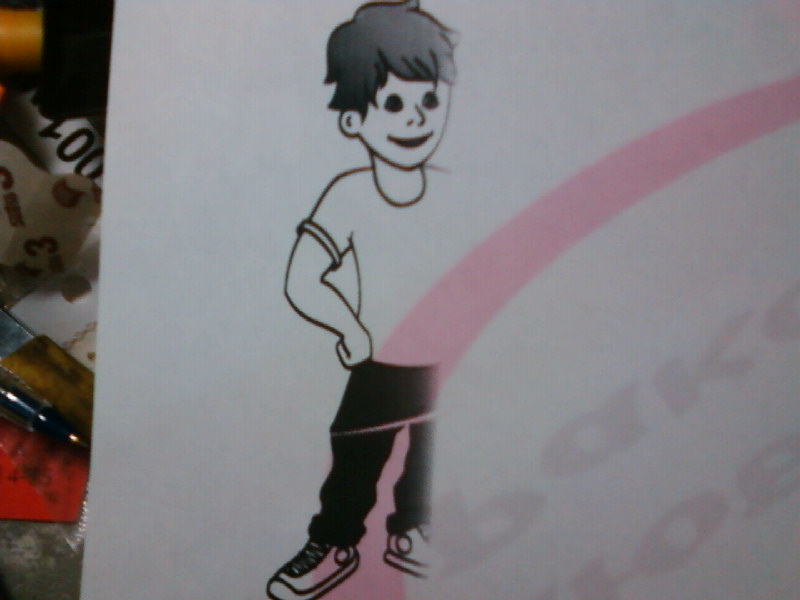

|    Сообщение #7 Отправлено 12 декабря 2012 - 16:50   Alexandr_P
огромЕнное спасибо.
ID вписывал то, что написано на самой головке (как и на картинке в аджустментпрограм), только последняя не цифра/буква, а звездочка. Старый ID считывается (только на соответствие не проверял, не подумал)
Сейчас тест сфотаю (только за качество не ругайте, тел. старый)
А параметра "Фед аджаст" не нашел. PF всякие, PW... и т.п.
Сейчас распечатывал пару картинок типа той, что выше... не двоится. Ниччего не понимаю.
Попробую смоделировать еще ту же картинку, на которой косяки вылазили.
Нашел! Двоится при выборе фотобумаги, а при простой не двоится... :unknw:/>
Да, на простой бумаге не двоится. только на любой другой, фото. :sorry:/>
  • Прикрепленное изображение: SPM_A0069.jpg

|    Сообщение #9 Отправлено 12 декабря 2012 - 20:47   Alexandr_P
Ну немного размытое, но цифры видно же... :blush:/>/>
Папер фед не нашел пока.
Нажал на "принтер информейшн чек", там в низу Fatal error (0x02) и ниже в окошке ошибка высвечивается "CR motor drive error"... Не оно?
Вот прикрепляю тест чуть получше качеством. Вы мне скажите, что хотите там увидеть, если что я завтра зеркалкой снимок сделаю или сканером.
  • Прикрепленное изображение: IMG168.jpg

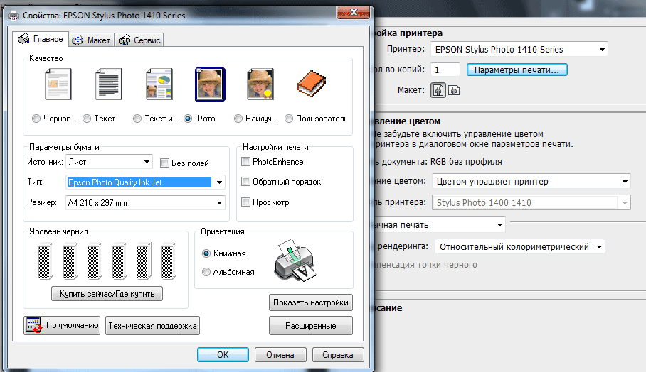

|    Сообщение #13 Отправлено 21 декабря 2012 - 22:06   Михаил Лексеич
Alexandr_P, давай скриншоты настроек печати и размеры документа, подскажу
|    Сообщение #14 Отправлено 21 декабря 2012 - 23:07   Alexandr_P
Просто скрины из настроек в драйвере?
Я конечно сделаю и прилеплю, только там-то все стандартно... :ph34r: Бумага фотокачества, а4 (а3 тоже не умещает на листе, поля меньше чем должны быть), качество фото (да без разницы в общем-то)...
Или у старого хозяина что-то было или я через аджустментпрограм что-то подпортил.

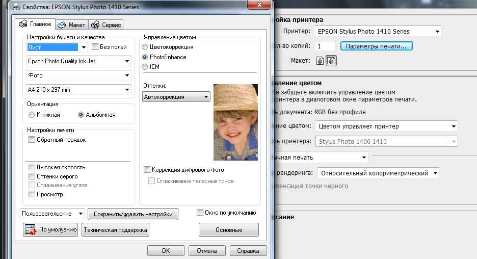

|    Сообщение #15 Отправлено 22 декабря 2012 - 00:57   Alexandr_P
Вот скрины сделал. Не знаю, эти ли, но как понял так и сделал.
Не могу прикрепить картинку вторую. Делаю второй пост. Извиняюсь.
  • Прикрепленное изображение: Без имени-2.jpg
  • Прикрепленное изображение: Без-имени-1.gif
