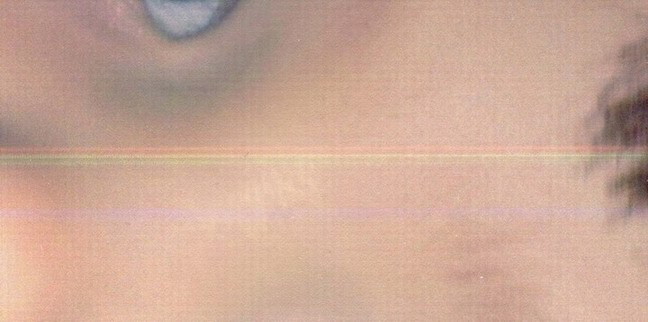

1410 странно "полосит" цветные полосы на фото
| Сообщение #3 Отправлено 10 декабря 2012 - 17:20

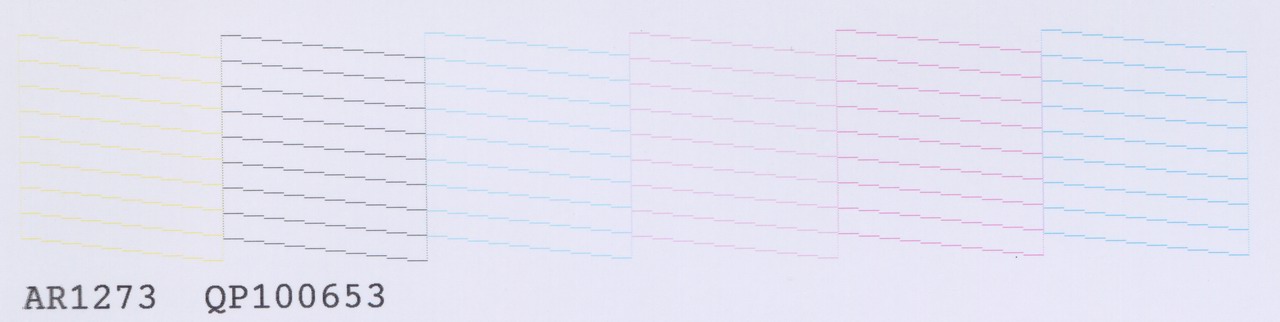

Обычная штатная чистка проводилась. На тесте пропавших дюз не вижу, косоструй слегка на черном. Вы какую чистку имели ввиду (бутерброд или глобальнее - промывка)? И ряди любопытства: основание для чистки? Хотелось бы понять суть проблемы.
Еще добавлю: на фото как бы клеточка - это результат изменения разрешения и сжатия картинки. На оригинальном скане заливка однородная без клеточек. И цветные полосы более ярко выражены.

Возможно есть легкий незаметный на обычной тесте косоструй. Вам бы расширенный тест режимов печати сделать, но PrintHelp этого сделать не позволяет, возможно в AP есть.

Полосы в начале/конце или посредине отпечатка? При смене режима что-нибудь меняется? После чего появились полосы?
| Сообщение #7 Отправлено 10 декабря 2012 - 17:33
Пока могу ответить только на "после чего появилось", так как принтер моего друга. Появилось после сброса памперса в одной "конторке". Но я так подозреваю сброс памперса и полосы не связано. Немного позднее отвечу на первые два вопроса.

Обычно такой выраженный эффект имеет место при печати в начале и/или конце листа при выпадении некоторых дюз. В данном случае видимо светло-голубых и светло-пурпурных. Нужно смотреть в направлении чернил/СНПЧ, хотя наверно уже разобрались...
