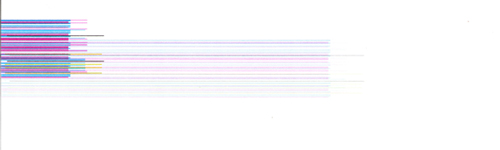

Откопал еще один старенький TX650, думал посмотреть что с ним, включил, а там такой тест дюз) необычный
Из за чего такое подскажите, или тут голова мертвая?

закоротка...либо на колодке жидкость...либо в дешифраторе.

Датчики чистил, видать куда то, жидкость попала.
А что можно сделать? Или может как вариант просто оставить на сутки пускай стоит может просохнет?
сейчас пробовал включать, картриджи не находит, то 3 цвета, то 2, то 1 цвет, разные всегда.

Сутки - мало, неделя и то не факт что высохнет. Смотря чем залили, если чернила, то они пол года будут сырыми то есть способные на коротыш.
Одно радует, что ПГ ещё жива.

ПГ жива, вот это правда - обрадовали :smile:
остается теперь похоже только ждать пускай лежит пока, все равно не к спеху, ускорять процесс чем нибудь фено-подобным я думаю лучше не стоит
чернилами наврятли залил, если только ММ попал

Блин руки все равно просят делать, не хотят ждать. Интересно а можно ли каким то способом все это дело просушить? Сильно точно не мог залить. Феном - боюсь как бы дюзы не засушить, или все таки можно?.
Картриджи кстати опять определяет нормально, а то , то видел то не видел несколько цветов.

У меня была подобная проблемма с R200. При проверке,кроме прочего,были обнаружены паровые следы чернил на шлейфе пьезоелементов.Головку лечил вымачиванием в диситилированной воде (тройной перегонки),подгревая на паровой бане до 45 градусов. Воду менял четыре раза. Для сушки головку просто оставил на ночь.Картриджные контакты головки протер тряпочкой,смоченой спиртом и затем ластиком для чернил (красный),за одно выстирал памперсы.

Ожил принтер! На своих страх и риск(не захотел долго ждать), короче снял ПГ промыл от чернил, и положил на батарею, ну примерно около 6 часов она пролежала, ну думал не оживет и хрен с ней, ан нет ожила голова, печатает! Дюз сначала не было, воздух выгнал и все появились. Кое какие проблемы с цветами есть, но это уже чернила надо менять, долго лежали они, а может и СНПЧ сразу.
