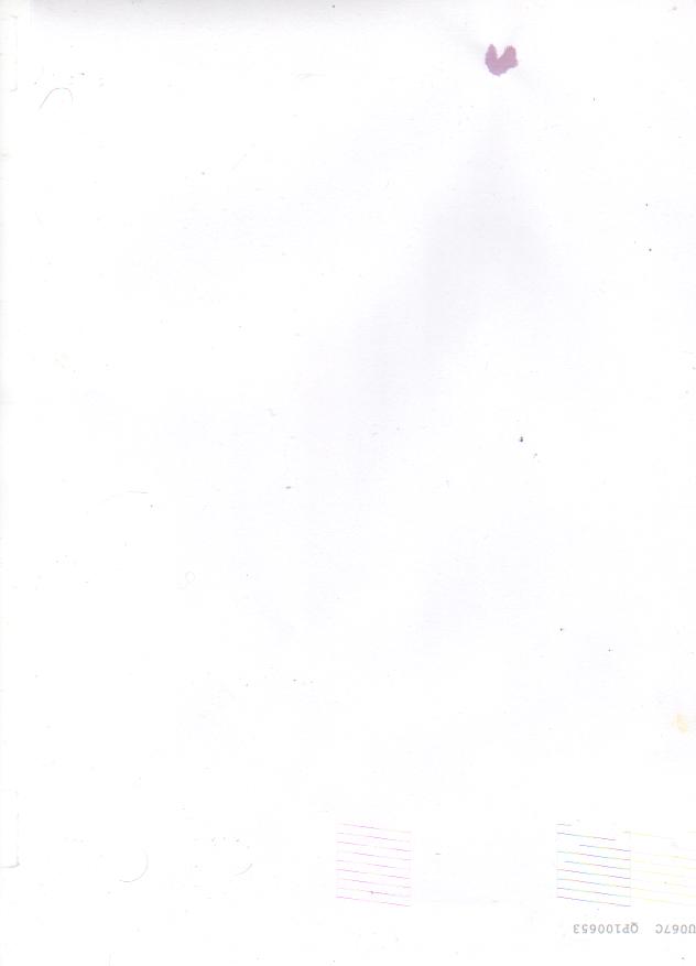

2 года назад начались проблемы с принтером по причине его редкого использования. Были полосы, все его обслуживание заканчивалось на тесте дюз и прочистке печатающей головки (опция в настройках), один раз возила в сервис для прочистки, в сервисе продемонстрировали что печатает замечательно, поставили СНПЧ и я радостная повезла его домой. Но неполадки никуда не делись (возможно из-за сотрясений при транспортировке). А именно: полосы, неверная передача цвета, протекание краски при отличном тесте дюз. А также воздух в трубах СНПЧ.
Пробовала подтягивать воздух шприцем через катриджи - воздух вытягивался, но ненадолго. Также с целью прочистить принтер залит mr. Muskule в емкости подачи чернил. На данный момент принтер после долгого несколькомесячного простоя с воздухом в трубках и ужасным тестом дюз.
1. подлежит ли это восстановлению?
2. с чего начать?
П.С. Принтер хорошо печатал недолго- первое время после покупки (около 2 месяцев), потом в целях экономии перешла на перезаправляемые катриджи.

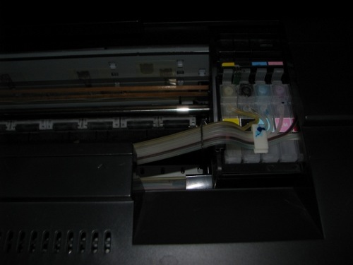

QVZ, Начните с того, что выньте картриджную СНПЧ. Убедитесь в прохождении промывки через дюзы головки, продавливая шприцем. (как это сделать правильно - на форуме в темах о промывке ПГ, ФАКе и т.д) Если ПГ пропускает промывку, заказывайте капсульную СНПЧ с суперблоком, устанавливайте, и вперёд с песней! Если ПГ не пропускает промывку, смотрим темы о промывке ПГ и пробуем промыть.

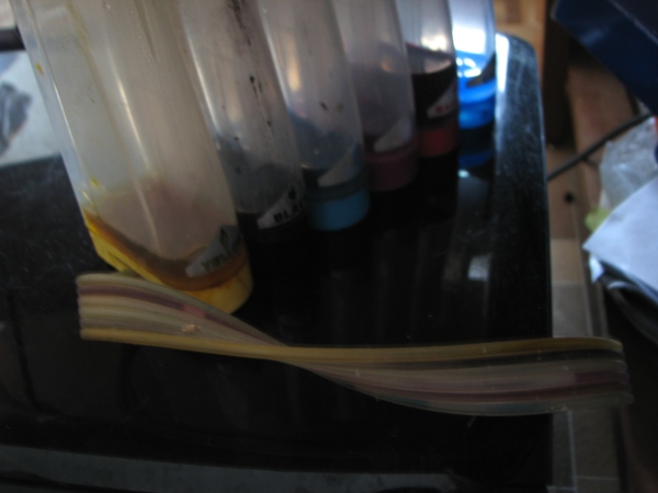

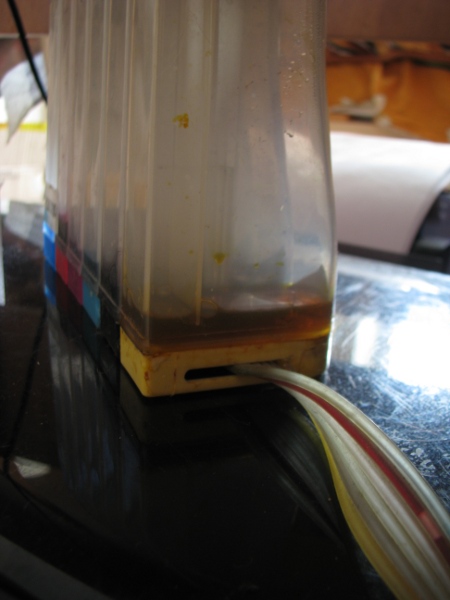

QVZ, В каком положении транспортировался МФУ? Например, не ставились ли доноры высоко и т.д.? Какие доноры, как и чем заправлены? Выложите фото установленной СНПЧ? Как стоят доноры, насколько заполнены воздушные и чернильные отсеки? Проверьте и при необходимости наполните картриджи.

Как откуда? Из собственного опыта использования разных типов СНПЧ!Что проще, капсула или картридж? Вот вы спрашиваете, в каком положении перевозился? А х.з. что там в картридже! Может пружина ржавела, может клапан не открывает, может воздух подсасывает, может разъём течёт? Геморно всё это, гадать. Капсула проста, надёжна, видна, дешёвая.
