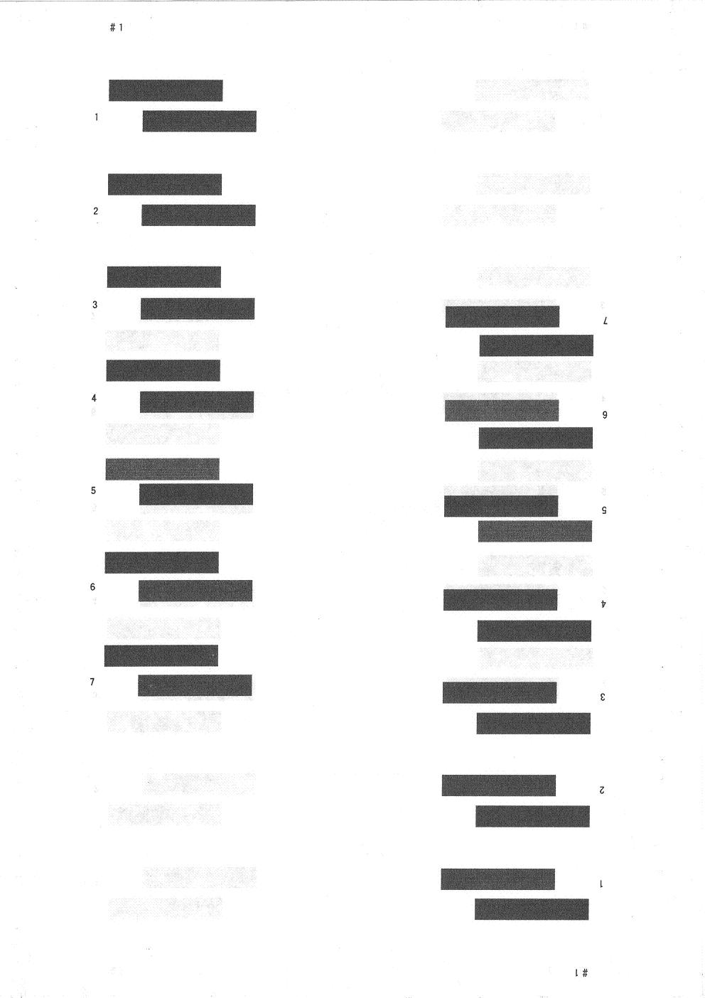

Здравствуйте! Прошу помочь в таком вопросе. Сразу упомяну , что я не вкурсе многих терминов. У меня принтер EpsonTX117/119, чернила HI-Vision. При скоростной печати имею пропуски печати, калибровка не помогает (калибровал раз 40), дюз в норме. Затрагивает только чёрный цвет. Что делать?
  • Прикрепленное изображение: бумага1038.jpg

Болезнь эпсонов и чернил. Не успевают подойти к дюзам. Если СНПЧ поднять доноры на пару см. Сменить чернила.

Alex..., не говори ерунду.
урих, давай тест дюз.

урих, возможно дело в чернилах. Доноры СНПЧ сбалансированы?

Принтеру 3 года, проблем с чернилами не возникало (применял только HI-VISION), дюз нормальный (отвечаю), ощущение такое что там что-то не компенсирует при калибровке, но т.к. иногда тест получается без чёрных и белых полос, то возникает предположение что всё таки калибровка работает, но при печати (тут же, сразу после калибровки), опять пропуски печати. Качество фотографий хорошее. А вот скоростная печать никак не даётся(((

Чё калибруем? Как?

Через стандартную программу, никогда так не было, при печати текста, фигня получается. Т.е. скоростная печать большого объёма страниц не получается, если то же самое печатать в более высоком качестве (медленнее), то более менее, а в режиме фото хорошо, но на таких режимах чернил ниначё не хватит(((

Что там можно калибровать
Просмотр сообщенияурих сказал:
У Вас чернила не успевают поступить в ПГ.
