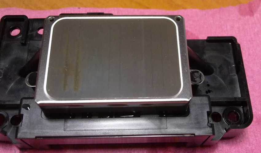

Здравствуйте!
Помогите поставить диагноз прринтеру Epson R340.
Его попросил посмотреть мой друг. С его слов принтер долго простоял без печати
(год или может быть больше, точно не помнит). Пользовался только оригинальными
картриджами.

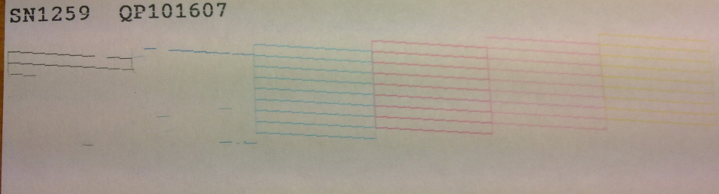

Пару штатных прочисток печатающей головки восстановили четыре цвета,
а синий и черный остались проблемными. Я выполнил несколько раз чистку ПГ
методом "памперса", ситуация не изменилась. Затем пробовал прокачать
прямым и обратным способом эти каналы. Промывочная жидкость проходила довольно
легко, но проблемы печати не исчезли. Наконец решился снять головку.
Сразу же смутил вид пластины дюз на этих цветах, как-то на синем и черном каналах
дюзы выглядят по-другому. Выскажите пожалуйста свое мнение касательно головки.
(извините за качество фото - телефон)
Вид головки
  • Прикрепленное изображение: 08122012164_.jpg
  • Прикрепленное изображение: 08122012163_.jpg

|    Сообщение #3 Отправлено 08 декабря 2012 - 22:18   axbu
Не пойму в чем дело :( .
Промыл головку, вода проходит через дюзы нормально (на мой взгляд).
Собрал принтер после промывки. Результат не изменился :(
