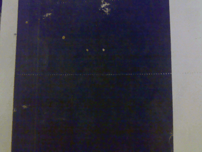

Доброе время суток.
Подскажите уже замучился при печати макетов от роликов которые бумагу прижимают остаются следы, фото прилагаю.
Пробовал на бумаге алекс джет 125, ламонд качество печати наилучшее фото бумага мат эффект тот же.
Принтер epson s22, может принтер другой.
Полосы от роликов при сублимационной печати Полосы от роликов при сублимационной печати

о...это оооочень сложный вопрос..."звёздочки" часто надо чистить...бумагу другую подбирать, приподнять (шайбами) тракт "звёздочек"...совсем "звёздочки" снять нельзя-не будет протягивать бумагу, когда выходит из подающих роликов\протяжного вала...
это надо что-то мудрить...типа вакуумного "присоса" и подачи\протяжки.
Однозначного ответа\рецепта нет...тут уж самому надо приложить голову и руки.
Как временный мера...снять "звёздочки", НО тогда надо "удлиннить" бумагу...дабы протягивалась "главным" валом подачи, когда зона печати закончилась...пробовать вообщем разные варианты.

Согласен мудрить нужно, уже через один пооставлял ролики и чистил, все равно те что оставил оставляют след.
Единственное пробовал на epson P50 на тойже бумаге только не сублимационными чернилами, то следов нет, хотя там и ролики отличаются,
вот и думаю может апарат сменить.

Покупал бумагу для сублимации на форофисе куитайскую нонейм. С каким то покрытием синтетическим. На ней вообще не остаются полосы и точки. Но и при переносе много чернил остаются на этой бумаге . Надо делать выдержку больше и цвета блеклые по сравнению с другой бумагой. При этом если не сравнивать с другой бумагой, а тем более не знать про неё, то вроде как "пойдёт". Аппарат нет смысла менять. Может есть чернила для сублимации которые не тянутся за роликами.Можно печатать на фотобумаге матовой, но это настолько хуже выглядит, чем на бумаге для сублимации, что я не могу себе позволить печатать на этой бумаге.

А, собственно, полосы после переноса видны? Как правило, если пару звёзд оставляют еле заметную полосочку, то даже при переносе на чашку их не видно. Тем более, на футболку. Если, конечно, полоса от звёздочки и тонюсенькая! Я парился долго, прочистил, смазывать пробовал, поднимал-опускал планку, но: лицевой слой бумаги содержит впитывающие удерживающиеп вещества. Крахмал там, али желатин, али химия -х.з. Но при обильном поливании чернилами, при установке печати "матовая бумага" - полососчки есть. Печатаю в режиме Эпсон-глянец - полосы еле заметны от звёзд, передача на объект переноса и конечный результат меня удовлетворяет.

Согласен при переносе следы уменьшают, на текстиле вообще проблем нет. Проста есть макеты где много красной заливки и тогда эти следы от роликов
очень бросаются или по лицу у человека.
Просто обращал внимание что на опарате epson s22 второй ряд роликов идут металлические и они вроде не оставляют следы, может их наперед каким то
образом переместить.
