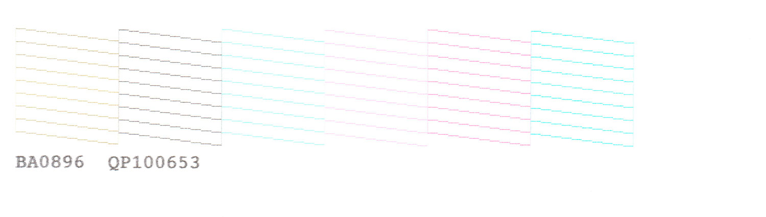

Есть два Epson T50 в абсолютно одинаковой конфигурации: картриджная СНПЧ IST + всю жизнь лилась краска InkTec десятка. С одним принтером все совершенно нормально, со вторым... Не знаю как объяснить, прикрепляю тест дюз, там всё отлично видно. Магента, циан и их лайты вроде ронво всё - а с черным и желтым странности. Черный поверх желтого, плюс сам черный какой то лохматый. Башка на бутере лежала, потом снималась, промывалась. Эффекту чуть...

Друзья, я вроде правильно задал вопрос. Всю требуемую информацию предоставил. И при чем тут могут быть чернила, если эти же чернила залиты еще в пяти таких же СНПЧ, одна из которых в принтере, который стоит рядом. Ну, хорошо, раскрою вопрос "по правильному":

Grizli_saratov, так у вас вроде жёлтые чернила каким-то образом попали в чёрный. Может ошиблись при заправке, не туда налили?
| Сообщение #7 Отправлено 07 декабря 2012 - 14:22
Свой, а с чего вы это взяли? Чернила не путались, это точно. И черный цвет остался черным. А в желтом ПОВЕРХ желтого черный.
| Сообщение #8 Отправлено 07 декабря 2012 - 16:40
Grizli_saratov, просто тест дюз печатается за один проход, и принтер не может нанести чёрный ПОВЕРХ жёлтого, только одновременно. Возьмите ватную палочку, окуните в жёлтые чернила и проведите ей по поверхности фотобумаги или матовой бумаги с покрытием (на простой бумаге не надо), жёлтый должен быть идеально чистым. В бутылке жёлтый смотрится тёмным, поэтому определить на глаз присутствие чёрного в ней будет проблематично.
Если моё предположение неверно, будем смотреть дальше, выложите скан жёлтых дюз в более высоком разрешении и минимальном сжатии.
| Сообщение #9 Отправлено 07 декабря 2012 - 16:47
через капу попадают...несбалансировано...воздействие капиллярных сил понимаешь ли...
| Сообщение #11 Отправлено 09 декабря 2012 - 22:27
Да, koka прав. Это капилярный эффект - желтые дюзы насосались дерьма из капы. После нескольких прочисток желтый стал желтым. Собственно, это говорит о не правильной балансировке? Не должно быть столь сильного разряжения? Но уровни в сосудах марриота вроде правильные. Стоит побалансировать? Но ничего ведь не менялось и в остальные принтеры при прочих равных льются те же самые чернила. Меня сейчас больше заботит вопрос о черном. На тесте особенно хорошо заметна его неправильность на цифрах. Я все таки понимаю что это кривоструй? Или не правильно я понимаю?
