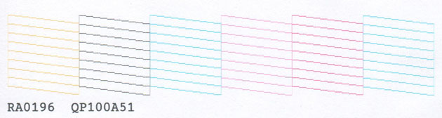

Добрового всем времени суток. Проблема такая EPSON TX650, капсульная СНПЧ Суперпринт. Все было нормально, лишь инокда косоструил черный (чернила InkTec E0010), помагал бутерброд. Долил чернила из новой партии (срок годности до 15.03.13.) и фото стали синить очень сильно. Возможно ли что в две бутылки разлили Cyan? Вот тест дюз. Кто что скажет может есть еще варианты?

Да забыл сказать что в фотошопе тыкал пипеткой и там и там показал примерно 50 % голубого , погрешность есть так как это всеже скан, но такое ощущение что звет один.
Промыл светлый голубой от донора до дюз и залил из флакона с надписью LC . Я перепутать ничего не мог.
