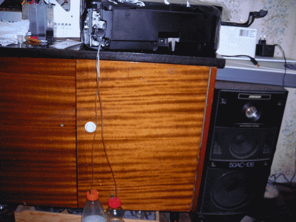

| Сообщение #13 Отправлено 07 декабря 2012 - 05:35
СанСанич, я не разбирал принтер. Справа снимается боковина и задняя крышка, в некоторых принтерах собрано просто по разному. Помпа находится сразу за капой. Я просто взял и выпилил кусок пластика сзади за помпой и подключился к выбросам помпы. Для удобства подключения можно использовать запчасти от снпч - Г-образные штуцеры, затем подключить их к шлангам от капельницы системы преливания и опустить в контейнеры или бутылочки для приема отработанных чернил, для этого удобнее всего использовать стаканчики непроливайки для изобразительного искусства

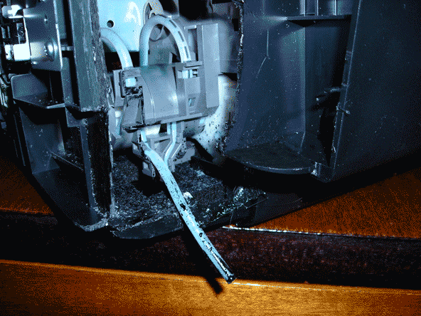

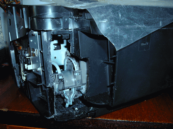

| Сообщение #15 Отправлено 08 декабря 2012 - 00:37
Держи СанСанич
Слева на фото помпа и 2 выброса - длинный который вытащил - это пигмент, с пигментной капы. Короткий правее - водянка. Справа от помпы расположен редуктор. Его ненужно трогать, но можно выпилить пластик чтобы производить ТО и смазывать шестерни. Да еще, на фото принтер PIXMA 1800, в твоей МФУ-шке та же помпа стоит. Смотри фото по разборке аналогичных МФУ и действуй по аналогии
