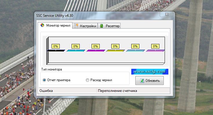

R 270 -- замигал Мигают два индикатора справа красным
|    Сообщение #1 Отправлено 05 декабря 2012 - 17:40   slawickk
Покопался на форумах. Установил утилиту SSC.
Состояние счётчика не определяется, уровень чернил -- тоже.
Что делать?
  • Прикрепленное изображение: Снимок 1.JPG
|    Сообщение #2 Отправлено 05 декабря 2012 - 17:41   koka
А ССЦ к 270-му до фени..."принтхэлп" поможет.
|    Сообщение #3 Отправлено 05 декабря 2012 - 17:42   slawickk
Что за штука?
|    Сообщение #4 Отправлено 05 декабря 2012 - 17:48   BadWolf
это не шутка, это программа, в основном для сброса счетчиков памперса http://www.printhelp.info/
|    Сообщение #5 Отправлено 05 декабря 2012 - 17:51   slawickk
Спасибо, дружище!!!
Сбросил счётчик, наконец.С помощью принтхелп.
Работаю дальше.
