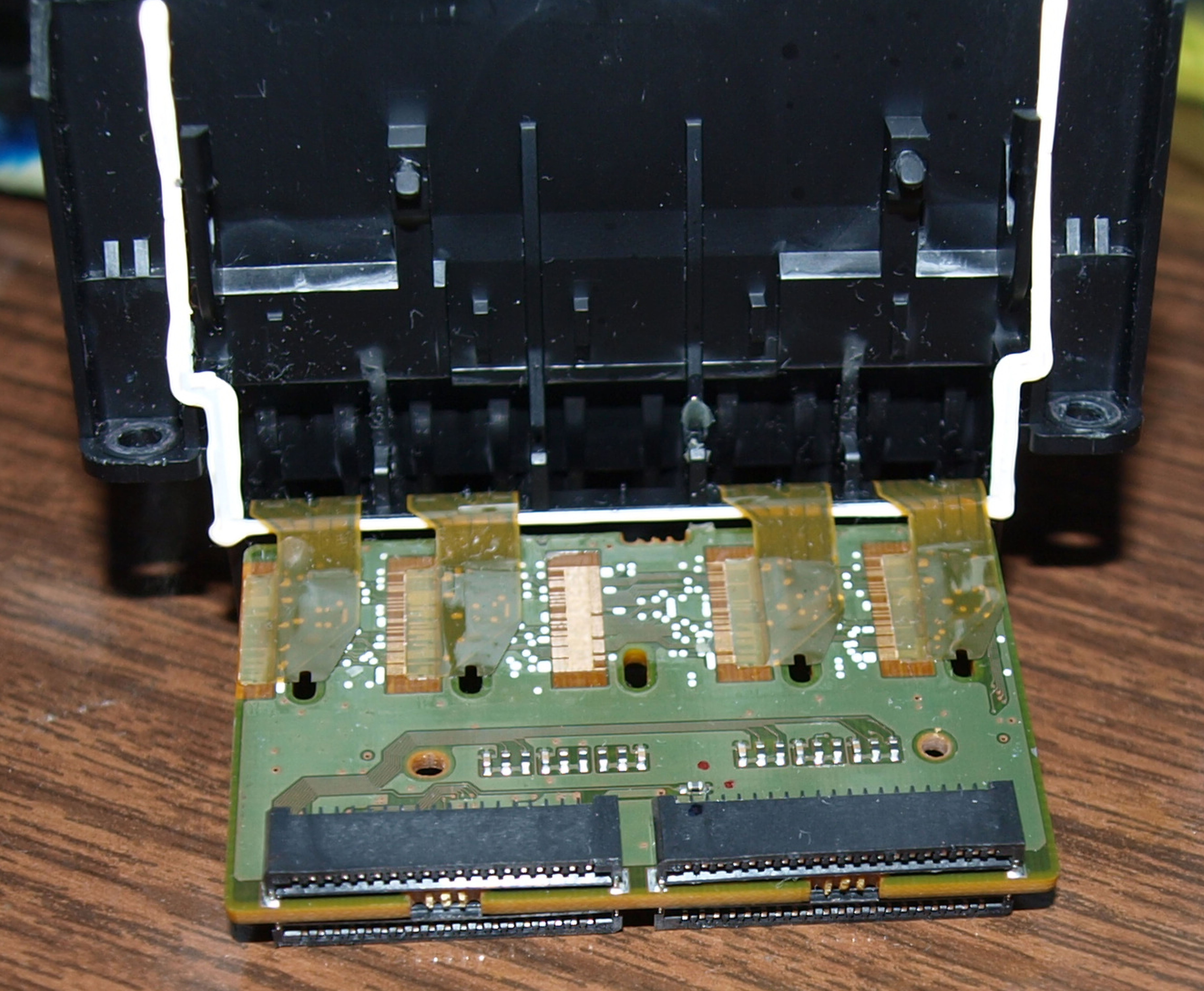

Стоит на нем печатающая головка TFP, только на ней из 10 каналов рабочие 8, а средние 2 канала обделили даже шлейфом))).
В сервис мануале эта процедура описана или же перекрестить отверткой аппарат и самому попробовать, там ни чего сложного нет. Главное перед разборкой выдернуть шнур питания из аппарата и не пытаться открутить чернильную магистраль от блока демпферов.
| Сообщение #16 Отправлено 17 июня 2016 - 11:57
Нет DX5 не подойдет не в коем случае, это совсем разные типы головок. У вас стоит Epson Micro Piezo TFP f191040 в народе ее обзывают DX6-хотя это не так))).
| Сообщение #17 Отправлено 17 июня 2016 - 12:10
Вопрос у головы как я понял есть два не задействованые канала , их можно как то использовать за место не рабочего канала?
| Сообщение #18 Отправлено 17 июня 2016 - 13:13
Нет, к этой средней подошве даже шлейф не подведен и она глухая.
| Сообщение #19 Отправлено 17 июня 2016 - 13:48
Вот фотография платы головки epson 7890, где видно, что отсутствует шлейф средних каналов))).
