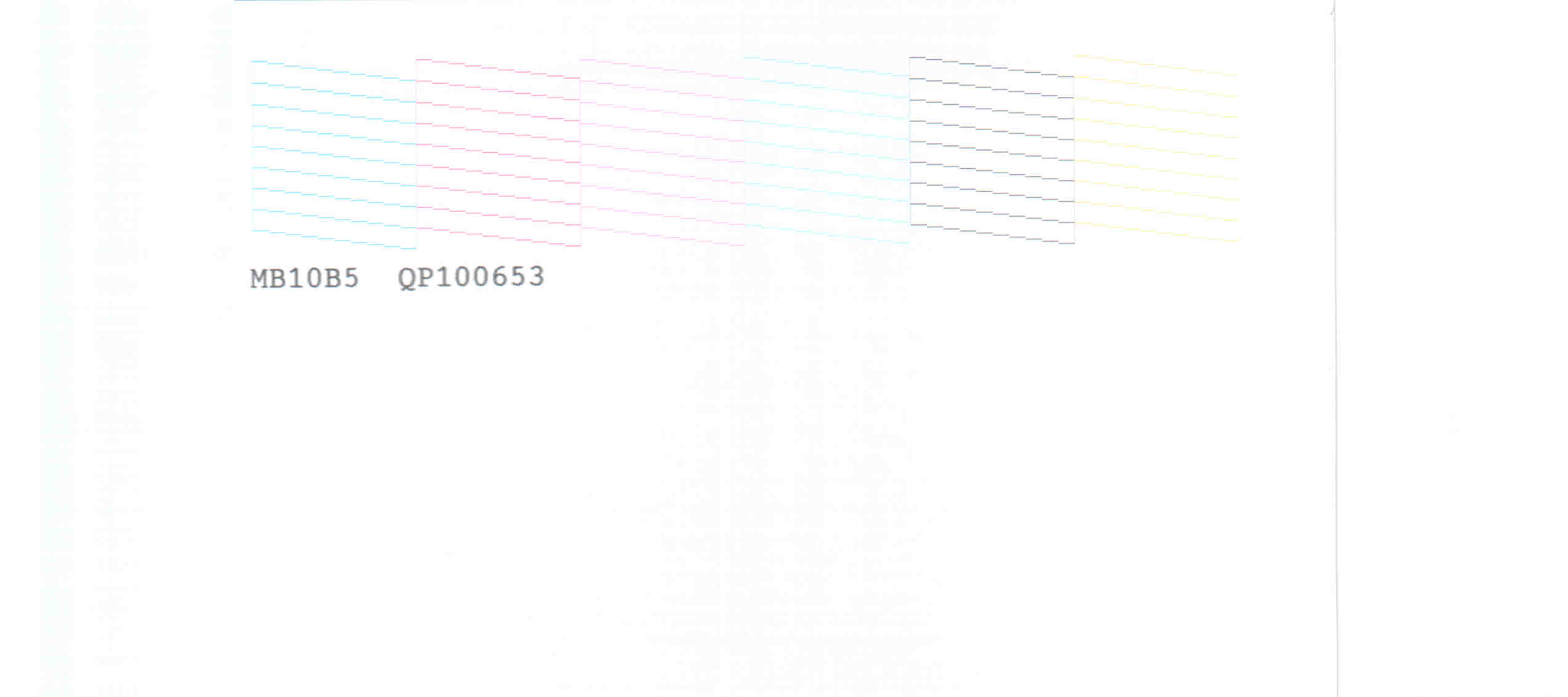

другой тест

тест режимов печати
каюсь, уже поигрался с калибровкой стандартными средствами, стало гораздо лучше! так, что на тесте режимов печати вроде все норм. Но всеравно при черновом режиме видно небольшое двоение.

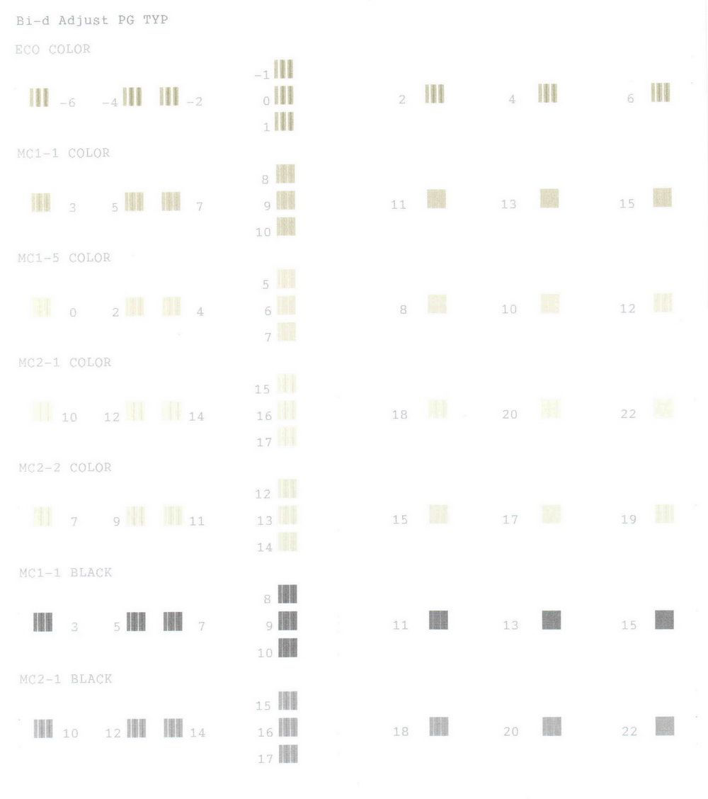

вот, что мне выдал лист в Adjustment program Bi-D
исходные значения выставлены 0,9,6,16,13,9,16
подскажите что выставлять, и достаточно ли будет в Bi-D
или еще где-то настраивать надо?

Всё, проблема решена, все просто идеально!!
Провел регулировки в Adjustment program
-Head angular
-Bi-D
-Pf/Ej
даже полосы, с которыми я боролся на прежнем Т50 в Pf/Ej (и не победил окончательно), тут настроились на ура!!
Спасибо всем, что натолкнули меня на путь истинный! Жалко вылитой "бодяги" (С) Юха. ))) Да и бог с ней.
при замене платы нужно производить калибровки, ведь EEPROM "чистинький" а принтер "старенький". А знакомый сервисер в АСЦ мне сказал "ставь, ды печатай" ))
