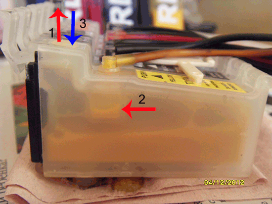

На фото:
1 красная стрелка - это когда шприцем прокачиваем чернила. Чернила попадают в шприц.
2 красная стрелка - что это? Какова функция?
Возник вопрос: что будет, если в клапан (который для прокачки сверху)шприцем ввести в катридж чернила (3 синяя стрелка)?
P.S. Можно ли в экстренном случае, при не исправной СНПЧ, заправить катридж таким способом? Какие последствия?
Устройство катриджа INKJET Что будет если через клапан в катридже ввести чернила?

фильтр это...сетка мелкая...металлический.

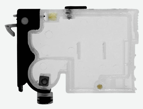

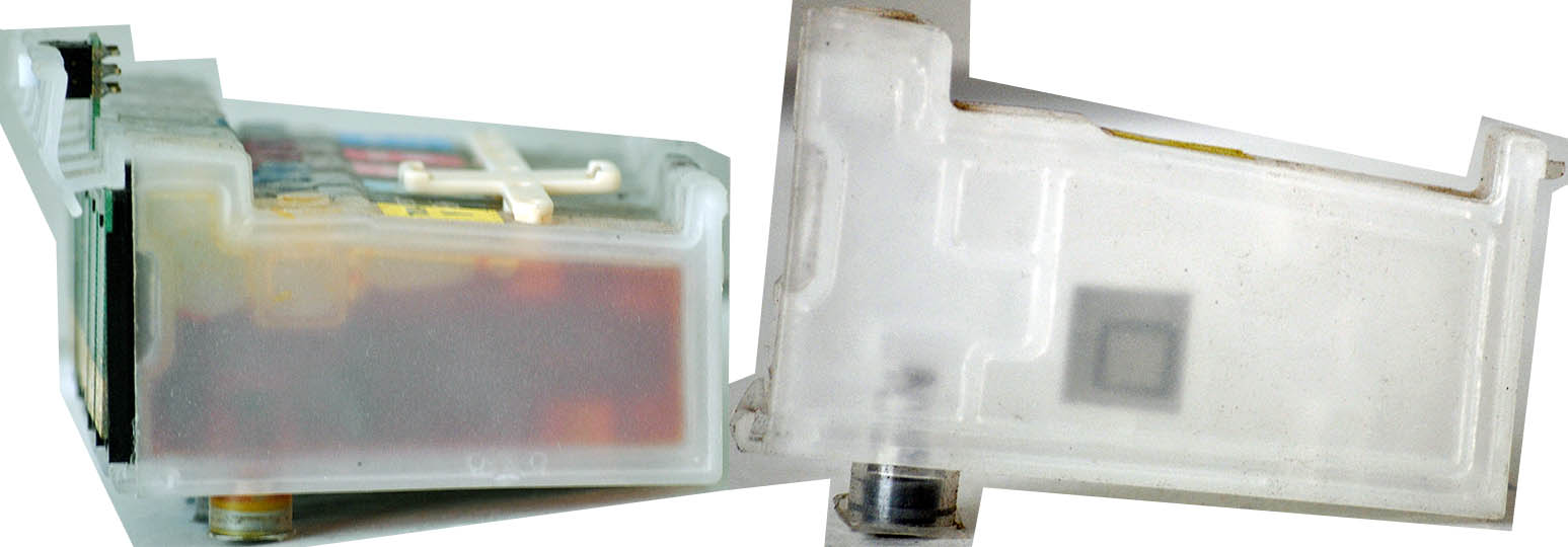

На вашем картридже красная стрелка номер 2, нет там фильтра, на моем фото точно такой же картридж, сетка стоит в другой конструкции, на моем фото второй картридж. Заправляется картридж вытягиванием чернил, стрелка номер 1, вливать туда чернила нельзя, конструкция СНПЧ может не позволить, принцип ниппеля, - туда дуй, отдуда х@й. К тому же убеждаюсь что 99 процентов продавцов, не производят СНПЧ, перепродают китайские, упакованные в свои коробочки. Присмотритесь на мой картридж номер 1, это Китай, найдите там отличие от своего. Производитель обычно делает штампик со своим логотипом, выдавленное клеймо в пластмассе, а на чипах тоже свой логотип из не вытравленной фольги. P.s убедился что картриджная СНПЧ это совсем для дилетантов, поставил капсулы (к стати ресетторовские)больше к картриджам не вернусь

Вот мне и интересно - позволит или нет?
Смотрим нижнюю часть картриджа, то место где он одевается на чернильнозаборную иглу, там клапан стоит, чтобы при снятии чернила не вытекали, будете вливать в верхнюю дырку в полностью герметичную емкость? он лопнет и вы в чернилах с ног до головы
Можно ли использовать его, как перезапрявляемый?
Вот вам мадам заняться нечем, отдельно вы его как будете снимать? они планкой с чипами соединены, снимать весь блок? - абсурд. Если у вас есть рессетер (для обнуления чипов) тогда уж лучше заправляйте оригинальные картриджи, они хотя бы конструктивно грамотно сделаны, как их заправлять? - поройтесь на форуме, кто то отписывался на эту тему

Можно через нижний клапан шприц вставить
Тогда получится заправить катридж?
Объясню для чего мне это нужно.
При забитом канале, можно распечатать несколько фото, т.к. в самом катридже есть чернила. Поэтому трудно отследить когда принтер перестанет печатать. И как правило это случается в самый не подходящий момент. У меня проблема только с одним каналом - черный, он постоянно густеет. Вот мне и интересно: в случаях когда нужно срочно расспечатать и нет времени чистить канал черного, можно как вариант заправить катридж с черным (допустим через нижний клапан), распечатать фотку, а потом заняться СНПЧ.

Да...фильтр с другой стороны...тёмненкий такой квадратик.
