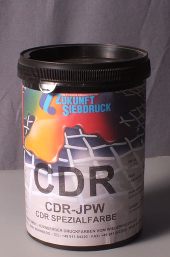

А какое покрытие на дисках?
я малость вопрос не понял. Покрытие на дисках специальный InkJet лак.
Это лак для того что бы можно было печатать струйным принтером.
Этой же фирмы я использую лак и для защиты запечатанной поверхности.
И то и другое - это лаки уф отверждения.
Технология для меня не проблема: основа -пластик 0.7мм, двухстороннее покрытие InkJet слоями, дальше печать и снова покрытие прозрачным уф лаком для защиты.
Речь идет об оборудовании и снижении себестоимости. И тут тоже почти все ясно: валиковое покрытие. Я давал конструкцию этой машины.
