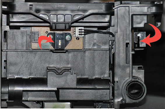

решил почистить ленту энкодера от чернил засохших? потому что принтер иногда начинал двоить изображение как описывал в Ссылка
Разобрал по инструкции, попытался почистить энкодер, чернила настолько присохли что отчистилось только чуть-чуть, решил собрать обратно, пусть хоть так работает.
Нокогда собрал включил кнопкой и увидел следующее,
печатающая головка резко уходит влево до упора и клинит с характерным треском.
Подскажите пожалуйста что делать.
EPSON CX7300 ПГ едет влево и клинит с треском

а лента из паза датчика оптического "ушла"...на место вернуть нать.
| Сообщение #3 Отправлено 29 ноября 2012 - 20:19
Лента энкодера ушла из паза?
Паз в каретке?
не могли бы толкнуть на картинку как должно быть?
Паз в каретке?
| Сообщение #4 Отправлено 29 ноября 2012 - 20:53
паз в датчике...датчик на каретке сзади...СМ кури.

Огромное спасибо!
Действительно энкодер далеко от датчика был
