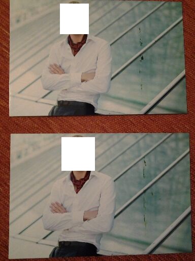

Всем привет. Имеется принтер TX650. Начал пачкать фотографии в одном и том же месте. Независимо от того какой формат, пачкает ровно на последних взмахах коретки. Дюзы нормальные. Такое ощущение что задевает обо что то. Сканы фоток в приложении. Прошу помощи.
  • Прикрепленное изображение: 20121129_230545_resized_2.jpg

ролики протяжки почитстить...
|    Сообщение #3 Отправлено 29 ноября 2012 - 20:23   Anbel
Возможно и ролики, а может и ПГ чиркает по бумаге, скорее всего в этом месте наиболее изгибается. Может плотность маленькая, можно по пробовать более плотную...

|    Сообщение #6 Отправлено 29 ноября 2012 - 21:12   Nikolai67
Направление печати?
|    Сообщение #7 Отправлено 30 ноября 2012 - 05:39   ilnur
Железная планка с роликами которая последняя ведет фотографию болтается (http://reseters.ru/...showtopic=15120 , на ней цифры 6 и 7). И такое ощущение что именно в ней проблема. фотогрфия не прижимается, и когда она уже почти готова, ее перевешивет и она задевает об головку и пачкается. Сегодня проверю.
|    Сообщение #8 Отправлено 04 декабря 2012 - 06:25   ilnur
Так и есть. Вылетела пружинка прижимающая планку. Пружинка была найдена и поставлена на место. Всем спасибо.
