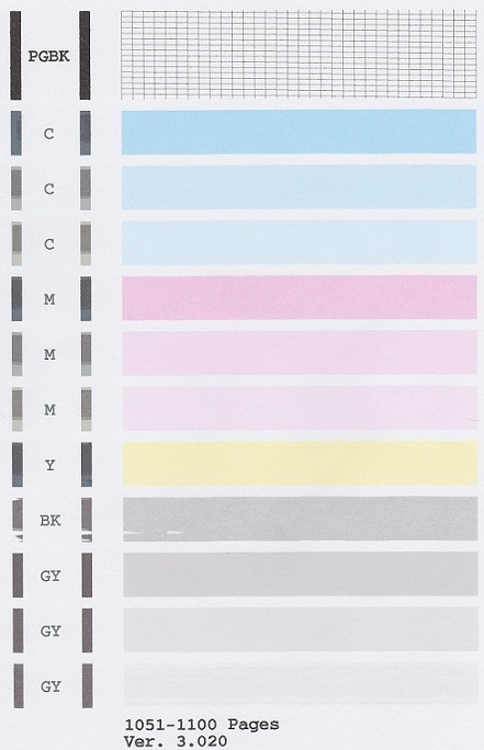

Прикрепленное изображение: IMG_0004.jpg - фото теста после печати 9 фотографий 10х15
Всем привет! Аппарату чуть больше года!
предистория- был куплен вместе с пзк nano 2 в комплекте шли чернила ocp по 25мл bk35, bk123, bk124, c,m,y 144, они закончились купил по 100мл такие же ( соответственно этим банкам чуть больше чем пол года, места где носики замотаны изолентой так как было не совсем гермитично хотя резьба села до конца) Проблемы на самом деле 2, о второй ниже сначала главная началась месяц назад- после печати фото начинают полосить цвета, чистим головку все ок, новая печать потом тест и снова полосит, оставляем без прочистки на ночь утром тест, все ок! Больше всего проявляется если напечатать пару обычных листов а4 фото в среднем качестве, тогда на тесте полосят все лайты и второй лист фото выходит с очень заметными полосами как будто просто не идут чернила в пг! только что пришли новые пзк с ебея, заправил поставил изменений почти никаких чуть получше ведет себя cyan! Прокопал пг десятилированной водой после прокачки без изменений, поставил силиконовые прокладки от завоздушивания пг все тоже самое!!! Заменил magnetu на оригинал из комплекта и полошение этого цвета пропало! Получается чернила Ocp после открытия живут около 4-5 месяцев? Может взять какой нибудь другой фирмы, кто какими пользуется? А то как то накладно получается выкидывать почти по полной банки каждого цвета!

По первой причине у вас скорее всего картриджи мыть нужно, плохо они отдают чернила. Решение: поставьте 2П капсулы и С.Н.П.Ч.

antoshka1, по ПЗК и чернилам вопрос к живчику если покупали на чернил нет.
Внешне при беглом взгляде у вас заметен застой чернил и пересыхание адсорбента, что отсутствовало бы при использовании оригиналов.

Проблема с проходимостью была на cyan! Пзк nano 2 я заменил на китайские, но улучшений практически нет! Меня сильно беспокоят серые (grey) сопла, т.к. после каждого фото лайт начинает полосить, боюсь спалить пг!
По поводу заправки оригиналов, буду наверно пробовать - их лучше промыть и просушить или поверх лить? Если промывать то чем, и как сушить? Десятилированная вода подойдет? Неудобно их будет заправлять тк они совсем не прозрачные.
Как с откл. питанием заправлять? Открыть крышку подождать пока каретка выедет и отрубить? И как он поведет себя потом, когда увидит сброшенные reseterom чипы?
