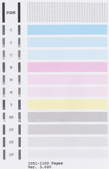

Прикрепленное изображение: IMG_0004.jpg - фото теста после печати 9 фотографий 10х15
Всем привет! Аппарату чуть больше года!
предистория- был куплен вместе с пзк nano 2 в комплекте шли чернила ocp по 25мл bk35, bk123, bk,c,m,y 144, они закончились купил по 100мл такие же ( соответственно этим банкам чуть больше чем пол года, места где носики замотаны изолентой так как было не совсем гермитично хотя резьба села до конца) Проблемы на самом деле 2, о второй ниже сначала главная началась месяц назад- после печати фото начинают полосить цвета, чистим головку все ок, новая печать потом тест и снова полосит, оставляем без прочистки на ночь утром тест, все ок! Больше всего проявляется если напечатать пару обычных листов а4 фото в среднем качестве, тогда на тесте полосят все лайты и второй лист фото выходит с очень заметными полосами как будто просто не идут чернила в пг! только что пришли новые пзк с ебея, заправил поставил изменений почти никаких чуть получше ведет себя cyan! Прокопал пг десятилированной водой после прокачки без изменений, поставил силиконовые прокладки от завоздушивания пг все тоже самое!!! Заменил magnetu на оригинал из комплекта и полошение этого цвета пропало! Получается чернила Ocp после открытия живут около 4-5 месяцев? Может взять какой нибудь другой фирмы, кто какими пользуется? А то как то накладно получается выкидывать почти по полной банки каждого цвета!
Ворая проблема за год накрылось 4 чипа, некоторые после перезаправки, некоторые при начале печати это нормально?
