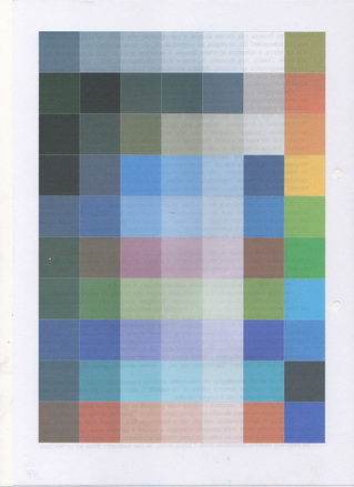

|    Сообщение #11 Отправлено 14 декабря 2012 - 22:00   Gurd71
В продолжении поста #6
Попробовал отдельно капсулы без доноров и шлейфа,результат тот же цвета блеклые.
  • Прикрепленное изображение: img045.jpg
|    Сообщение #12 Отправлено 14 декабря 2012 - 22:10   Anbel
а проблемы с печатью пропали???

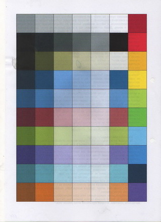

|    Сообщение #13 Отправлено 14 декабря 2012 - 22:13   Gurd71
А вот так было до того как поменял в СНПЧ ПЗК на капсулы:
Прикрепленное изображение: img044.jpg
Нет так и печатает как на первом скане.Даже не знаю что это,не уж то ПГ хана???
|    Сообщение #14 Отправлено 15 декабря 2012 - 08:40   Anbel
ну почему сразу хана??? на ПЗК же печатал!!! просто систему балансировать нужно. поставьте обратно ПЗК и печатайте, но сначала залейте в ПЗК подогретой промывки от инктека и гоняйте принтер на прочистке, пока дюзы не появятся.
|    Сообщение #15 Отправлено 15 декабря 2012 - 20:53   Gurd71
Тогда,я так понимаю в СНПЧ с ПЗК балансировка не такую важную роль играет,просто когда стояли ПЗК на СНПЧ я пробовал опускать доноры,приподнимать относительно принтера,особой разницы не заметил в печати,так и оставил их в покое на столе рядом с принтером.Уровень чернил в ВО примерно 2-3мм,до уровня выхода бумаги от уровня чернил 2,5см,да... думал капсулы поставлю без проблем.Ладно попробую всё вернуть назад,поставлю ПЗК,посмотрю как пойдет,после отпишусь.По первому скану что можно сказать?ПГ голодает?
