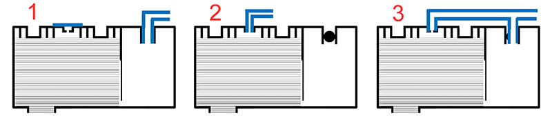

Имеем СНПЧ, принтер Canon и картриджи с двумя отсеками.
И так, возможны три способы подключения трубочки к картриджу, когда воздушная пробка оставляется внутри картриджа:
1. Классический, в заправочное отверстие;
2. Более редкое, в отсек с наполнителем;
3. В оба отсека сразу.
Просьба дать оценку или поделиться опытом про эти способы.
Способы подключения трубочки к картриджу

Чтобы что-то советовать, нужно знать, что хочешь получить в итоге?
| Сообщение #3 Отправлено 25 ноября 2012 - 17:18
Вот нравится вам жевать и пережевывать эти подключения...
2й самый хороший из моего опыта. Работает стабильно. (только в моем случае уголок в губку (войлок) врезается). При постоянной печати глюков нет. При редкой - приходится дозаправлять картриджи иногда.
3й забавный)
3й забавный)

Nikolai67,
Хочу сравнить своё понимание разных способов подключения и остальных, понимающих в этом деле.

| Сообщение #6 Отправлено 25 ноября 2012 - 17:35
Alex Fox,
А я уже знаю, почему так иногда происходит и как этого избежать.
| Сообщение #8 Отправлено 25 ноября 2012 - 17:50
Но про это потом, (надо ехать в командировку). Если кратко, то суть в воздушной пробке.

| Сообщение #11 Отправлено 30 ноября 2012 - 09:47
Alex Fox,
И так, это происходит из за отсутствия воздушной пробки.

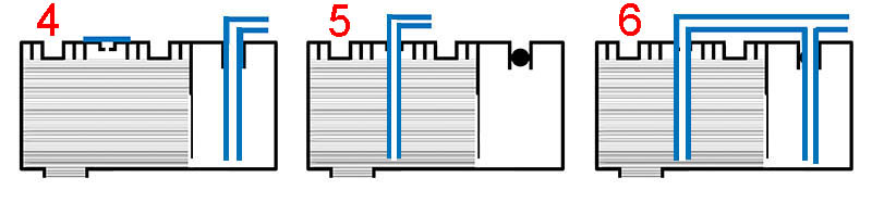

| Сообщение #12 Отправлено 03 декабря 2012 - 19:13
Командировка закончилась.( Холодно у Балтийского моря.
А как вам такой вариант подключения трубочек?
| Сообщение #13 Отправлено 14 декабря 2012 - 17:58
Я сам думаю поменять вариант номер 5 на номер 4.
