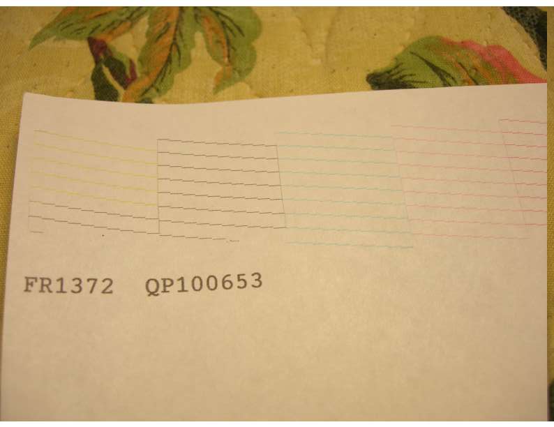

Epson r270 тест дюз. Черные полосы в желтой области
| Сообщение #2 Отправлено 24 ноября 2012 - 14:21
Ситуация понятна: на печатной поверхности ПГ висят капли от перелива.
| Сообщение #3 Отправлено 24 ноября 2012 - 16:29
А желтый куда девается? От перелива избавляться путем уменьшения воздушного отвертия на черном?
| Сообщение #4 Отправлено 24 ноября 2012 - 16:56
Если какой либо цвет стал гуще соседнего, то соседний цвет затекает на место густого. Как-то так...
От перелива избавиться можно, только если сменить ПЗК на СНПЧ или оригиналы.

стояла у меня СНПЧ потек картридж с маджентой, вовремя обнаружил. Пришлось в голову ДЗК вставить, чтоб не засохла. Запечатало лучше чем с СНПЧ. С месяц было все норм. Потом ничего месяц не печатал и вот. Кстати картридж черного был пустой совсем, вчера заправил, подозреваю что вытекли они. Желтого в нижней строчке почему нет? Голова засохнуть не должна была.

| Сообщение #10 Отправлено 26 ноября 2012 - 12:30
Стояла СНПЧ купленная у ресеттерсов с чернилами ink-mate на принтере R290, все отлично работало, ни переливов, ни голодания. Балансировку как таковую не делал, просто поставил банки рядом с принтером.
Но пришла пора очередной чистки и переставил я эту СНПЧ на другой R290 (пробег 1500 стр). И теперь на нем постоянное смешение желтого с черным. После 12 часов все дюзы на желтом черные. Через 36-48 часов, чернила в желтой капсуле становятся черными. В банке уровень желтых выше черного. Пробовал поднимать принтер на 2-3-4-5 см выше - не помогает. Т.е. вообще ничего не меняется.
ХЗ что за хрень ) Может действительно герметик прорвался внутри, но с ПГ ничего не делали особенного.
PS: это не вопрос, а так - констатация факта.)
| Сообщение #11 Отправлено 26 ноября 2012 - 13:02

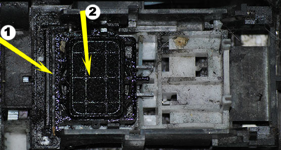

C разгерметезированной головкой иногда печатать получается, если проходимость между цветами незначительная, но только с высоким качеством печати, если качество печати занижаем, автоматически пропадают дюзы на одном из цветов, чистки не всегда помогают. Проблема может быть комплексная, в предыдущем посте я писал примеры. Второе - еще автоматом всплывает проблема чистоты капы, многие ли обращают на ее состояние внимание? Промывали вы ее хоть раз? А ведь в ней со временем так закоксовывается, что если не в желтом черный, то прочистку ПГ полноценно принтер сделать не в состоянии. Там над поролонкой, еще есть прижимная сетка, у некоторых пациентов она деформирована, хз может кто то ее отверткой ковыряет. Так что если при чистке капа прилегает не герметично, имеем подсос воздуха, при деформации мет. сетки тоже самое, при загрязнении неполноценную прочистку и несвоевременный отсос отработанных чернил. Так же перед капой имеем резиновую полоску, которая снимает нависшие на поверхности ПГ капли, загрязнение ее плохая эластичность, тоже ведет к определенным проблемам. Через мерно низкое положение ПГ над печатающей поверхностью может тоже выявить дефекты при печати, вплоть до неспособности ПГ припарковаться на свое место, Высокое положение - не вытирается поверхность ПГ, не герметичное прижимание к капе, иногда капли на листе при печати. Я больше грешу на ПЗК, текут они в состоянии покоя, потом из капы все в ПГ впитывается

| Сообщение #14 Отправлено 26 ноября 2012 - 17:34
ЮХа,
Вы наверное только девственно - непорочные принтеры видели, не обращаю внимание на ваш скептицизм, потому как действительно считаю вас профи с большой буквы. По поводу резиновой полоски - еще называют - ракелем, но я этот термин только в лазерниках слышал, поэтому не знаю правильно ли его употреблять здесь.
Вот фото из среднестатистического принтера, которые мне приходится ремонтировать, такое впечатление, что его полностью опустили в чернила, потом закопали в землю, в ближайшее время выложу фото отчет по воскрешению подобного монстра.
1 - Резиновая полоска (ракель)
2 - Сетка в капе
2 - Сетка в капе
| Сообщение #15 Отправлено 26 ноября 2012 - 17:39
pepsiman, в каких условиях сие чудо работало???
а как же типа ревизия и т. д.

| Сообщение #18 Отправлено 26 ноября 2012 - 19:02
Простым пользователям даже в голову не приходит, что принтер нужно время от времени обслуживать. А многие боятся даже крышку лишний раз открыть и заглянуть внутрь.
pepsiman, все чисто, никакого кокса нет и в помине ) Рамка тоже в порядке, да и капа прижимается не к этой рамке, а к пластине дюз.
Принтер попал мне уже с рук, с пробегом 1500 стр, засохший. Работал только на оригиналах, как говорят бывшие хозяева.
Заметил что в желтом капилляре появляется воздух, видимо из-за подсасывания черных чернил из соседней капсулы, хрен знает.
Решил теперь наоборот поднять доноры, посмотрим что будет.
