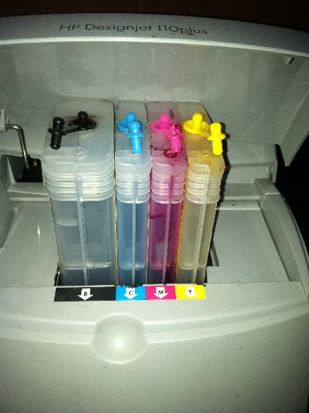

Принтеру 3 года. Печатаем не много, но постоянно - высыхать не даем. Внезапно появилась ошибка на дисплее и принтер не печатает: мигают одновременно все 4 датчика картриджей. Пробовал устанавливать заправляемые картриджи с другого такого же плоттера ( у меня их 2 одинаковых) - ошибка не ушла. При отправлении на печать - протягивает лист и выскакивает эта же ошибка.
СНПЧ - superprint . чернила WWM
не пигмент.
в то же время принтер в системе "Готов"
ссылка на видео ошибки .ошибка плоттера
кто сталкивался с такой проблемой?
Ошибка HP DJ 110+ Помогите определить ошибку
| Сообщение #2 Отправлено 29 ноября 2012 - 04:16
Посмотри контактные площадки для чипов. Может они повреждены или залиты чернилами.
П.с. приходил HP510 не включался. Оказалось вставили картридж крива и повредили 1 контакт у площадки.
