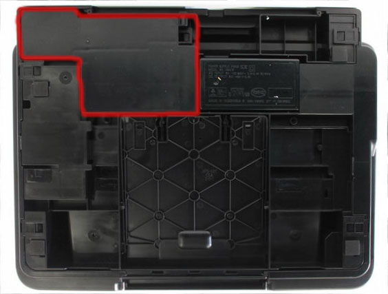

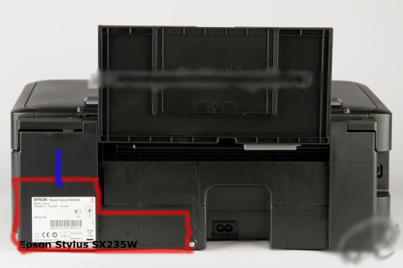

sx235w как вывести памперс наружу?
|    Сообщение #1 Отправлено 24 ноября 2012 - 03:43   Robot_ru
Сзади техотверстия нет.
|    Сообщение #2 Отправлено 29 ноября 2012 - 06:35   Feliks
Прикрепленное изображение: 1.jpg
Прикрепленное изображение: 2.jpg
В SX230 памперс стоит так. Врятли там что-то поменялось.
Красные линии расположение памперса.
Синяя линия трубка отвода. (от задней стенки принтера примерно на расстоянии 2см)
Лучше разобрать и посмотреть как удобней вывести.
Памперс должен быть на защелках и легко сниматься.
