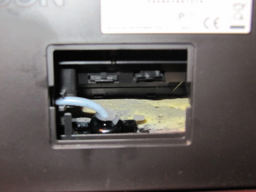

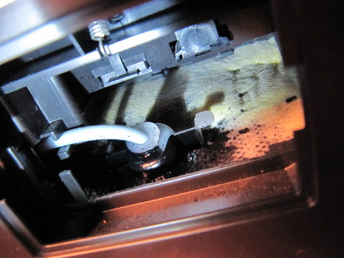

ДОБРЫЙ ВЕЧЕР!Ребята, в наличии мфу Epson SX130, срок эксплуатации 10мес, снпч устанавливала сама.
Пишет что нужен сервис, так как срок использования прокладки подошел к концу...
На ресетерс - скачала программу для обнуления - пишет что использовано 98,4%
Код еще не покупала (может бывает бесплатный?)
Нужна ли физическая замена прокладки? Можно это определить по фото [img]http://https://plus.google.com/photos/101727673981471175566/albums/5814009073993025921/5814009088015142370[/img]
[img]http://https://plus.google.com/photos/101727673981471175566/albums/5814009073993025921/5814009080366930130[/img]
Прикрепленное изображение: IMG_0299.JPG Прикрепленное изображение: IMG_0300.JPG
Уж очень не хочеться, чтоб поплыло всё...
И дополнительный вопрос - бумагу захватывает через раз и офисную и фото - это "особенность такая или проблему можно решить.
ОГРОМНОЕ СПАСИБО за совет.
|    Сообщение #2 Отправлено 23 ноября 2012 - 16:25   pepsiman
вот этот шланг который на фото, выведете в бутылку
|    Сообщение #3 Отправлено 23 ноября 2012 - 16:54   maximkoff
Просмотр сообщенияmadamHandMade сказал:
"Физическая" замена не нужна (он у Вас ещё ОГО_ГО!!!), НО!:
- если есть желание и возможность заменить -- замените;
- если есть желание восстановить -- разбирайте МФУ, извлекайте блок абсорбера, вытаскивайте его, промывайте, сушите и..... всё в обратном порядке;
- если нет желания, то выведите слив чернил наружу (в отдельную ёмкость (бутылочку)). САМЫЙ ЛУЧШИЙ, но не самый эстетичный и безопасный ВАРИАНТ!!!
Независимо от варианта решения счётчик отработки придётся сбросить.
Белую трубочку вытаскиваете из блока абсорбера, надеваете её на переходник от капельницы (покупается заранее), ко второму концу переходника крепите саму капельницу, а её конец заводите в небольшой пузырёк (от чернил само-оно!).
Емкость с отработкой не ставить ниже уровня принтера!!!
