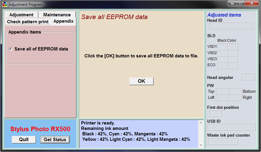

Я для начала скачалбы прогу - принт хэлп, попробывалбы обнулить щетчик памперса, (сбросить памперс) после: аджуст ментом посмотрелбы "ошибку", как она расшифровуется...

Где в абджусте ошибку просмотреть? Как? Подробно объясните пожалуйста

| Сообщение #7 Отправлено 23 ноября 2012 - 13:02
Для моего принтера нет многих пунктов в этой проге. В том числе про ошибки.

| Сообщение #8 Отправлено 23 ноября 2012 - 14:41
Через гугл - пиши название проги, модель своего принтера. Найдеш стопудово. Как ей (прогой) пользоваться есть нафоруме.

Есть у меня эта прога. Нет в ней функций таких.

| Сообщение #10 Отправлено 23 ноября 2012 - 15:07
Прога именно для твоего принтера? Правая кнопка впроге, дальше смотри потребуется ввести серийный номер супаковочной коробки, както так, точно непомню,.. Но при помощи проги проверяется весь принтер...

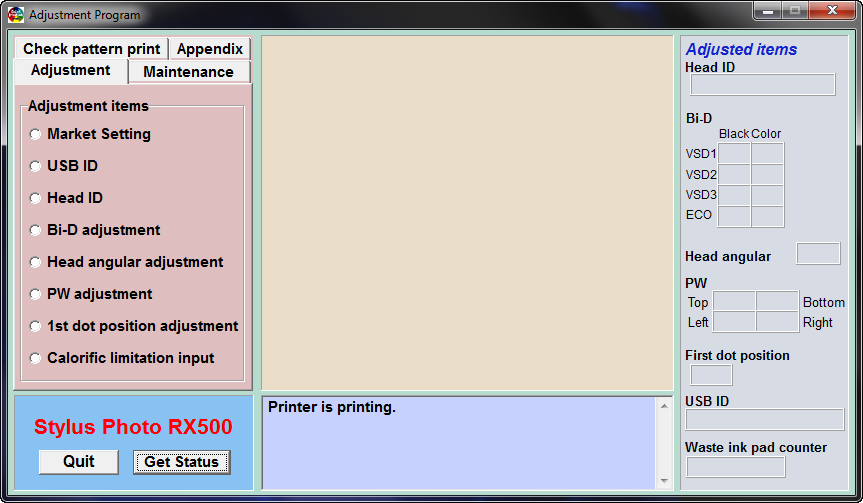

Мой дорогой друг. Принтер мой начал выпускаться где то 7 лет назад. Прога с тех пор сильно изменилась. Вот тебе скрин проги.

| Сообщение #12 Отправлено 23 ноября 2012 - 16:26
..гдето 7лет назад,.. Дахоть и все десять. Прога неменяется, уменя принт тоже неизновых, но лично я аджустом пользуюсь, самое интересное как может измениться сервисная програма? Скрин проги- почемуто невидно...

На
Ничего новее я не нашел. Да и нету скорее всего. Потому что его поддержка прекратилась давно.

| Сообщение #14 Отправлено 23 ноября 2012 - 17:08
Самый простой способ проверить прогу: включи принт, впроге выбери апендикс, (памперс) испомощью проги посмотри щетчик отработки впамперсе...

Если бы вы прочитали мое первое сообщение, то поняли, что я не совсем дурак. А раз дошел до пайки, значит были на то веские причины. В программах я разбираюсь хорошо. С английским дружу. Вы меня не поняли. Нет в сервисной программе таких пунктов вообще. Нет и не было. Они появились позднее для новых принтеров.
