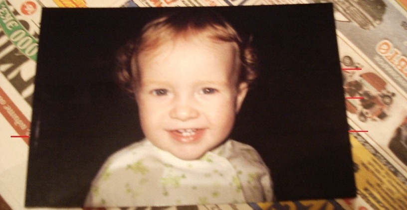

Принтер Epson P50, снпч IST, чернила inktec 10й версии. Бумага 10х15 фото Lomond 230гр/м2. С недавнего времени заметил неравномерную заливку темными цветами. Видны полосы бОльшей плотности чернил и они как бы чернее выглядят на общем фоне. В изображении полосы отмечены напротив красных линий. Проблема на всех фотографиях, где есть больше 3см^2 темной заливки. Получается не однотонная заливка, а вот с такими более темными полосами.
Чистил головку Мусколом шприцами в каждый цвет с малым давлением. И бутерброд ставил. Лишь немного помогают прочистки и эти темные полосы не так видны. Но со временем снова появляются. Тест дюз без проблем. Калибровку делал раза 4, пока результаты не перестали меняться. СНПЧ стоит как и принтер просто на столе.
Может балансировка влияет? Но опять же, эти полосы видны только на темных фотографиях. При других заливках все равномерно. Раньше такого не было. Бывает, что одну и туже фотку печатает то с полосками, то почти без них.

Чернила разбавить и не давать принтеру ни дня простоя.
| Сообщение #6 Отправлено 23 ноября 2012 - 08:45
Nikolai67, Спасибо. А разбавить в какой пропорции? Дисцилированной водой? И только черный цвет или и все остальные? Принтер печатает через день.
| Сообщение #7 Отправлено 23 ноября 2012 - 09:38
100мл дестиллированной воды на литр чернил. Сам так разбавлял и печатал на Epson T50.

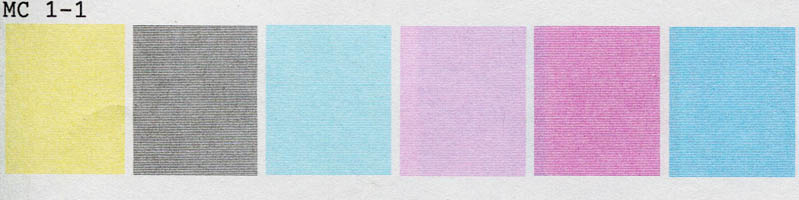

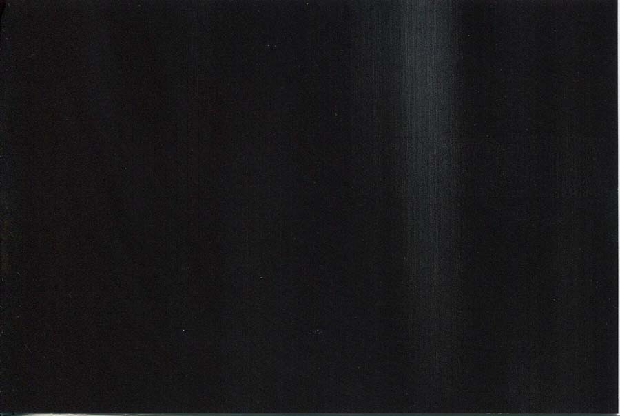

Epson P-50. Подобная проблема с чёрным цветом. Ещё иногда появляется красноватый оттенок в этих же областях. Тест дюз чистый, принтер постоянно в работе, чернила InkMate (китайские), фотобумага разная. Разные методы прочистки ничего не дают.
Выкладываю скан "теста режимов печати" и стандартного листа 10х15, сплошная заливка, стандартное качество печати (немного усилил контрастность скана для наглядности)

Тест показываешь печать с самой крупной каплей, а заливку листа самой мелкой. Так дело не пойдёт. Хочешь чтобы отвечали, давай полную и правдивую информацию. И не делай поспешных выводов, этим ты только вводишь всех в заблуждение.

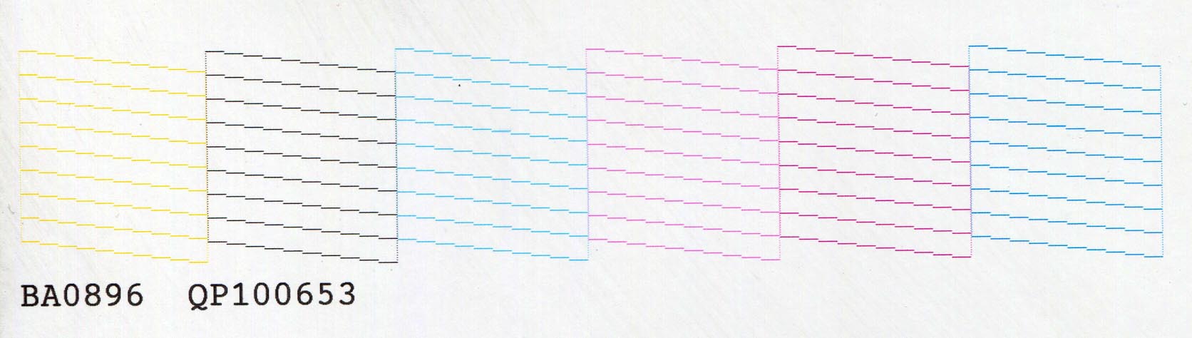

Moralisjiuc, протёр диск, ленты, поверхности - результат мало изменился :(
Nikolai67,
попробую подробнее:
* Принтер P50
* СНПЧ китайская с картриджами (не капсульная), проложена по-низу, доноры - сосуды Мариотта, стоят просто на столе рядом с принтером, заправлены правильно.
* Чернила Ink-Mate, китайские, EIM-1500C
* Фотобумага - разный китай, Epson glossy.
* После чего начались проблемы - сложно сказать, проблема скорее периодическая
Ниже стандартный тест дюз на фотобумаге:
Nikolai67,
попробую подробнее:
* Принтер P50

Хотелось бы видеть полностью тест режимов печати и направление печати чёрной заливки с первого сообщения.
| Сообщение #14 Отправлено 27 ноября 2012 - 13:41
Nikolai67,
Ниже тест режимов печати (на фотобумаге) и лист 10х15 с чёрной заливкой (стрелкой указано направление выхода из принтера), оба скана 600 dpi:
http://image.kz/v5ef...d818d873d834827
http://image.kz/v9e4...095ccf1cd4f0596

Есть небольшая волна в последнем тесте (МС 2-2) начало - конец плевка. И на проплешине также видно пилообразный край. Разбавь черный, -примерно 10% очищенной водички.

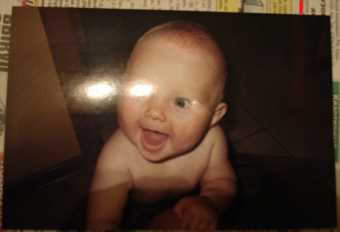

В продолжении темы. Разбавил я при заправке доноров черный цвет 1 к 10 дистиллированной водой. Еще видимо не дошли чернила до головки... но у меня появилась проплешина, как видно из фото. Эта проплешина появляется только на темных/серых цветах (где происходит смешивание с черным цветом), именно в отмеченном красной линией месте, преимущественно вверху фото и не всегда. Т.е. из 30 фото вылезет где-то на 4х. Вряд ли это позиционирование валов протяжки бумаги(они одинаковые и соединены между собой шестерней), или позиционный диск (его и датчик протер со всех сторон). Я так понимаю, это все высокая вязкость черных чернил этой 10й серии? Но почему в одно и том же месте...

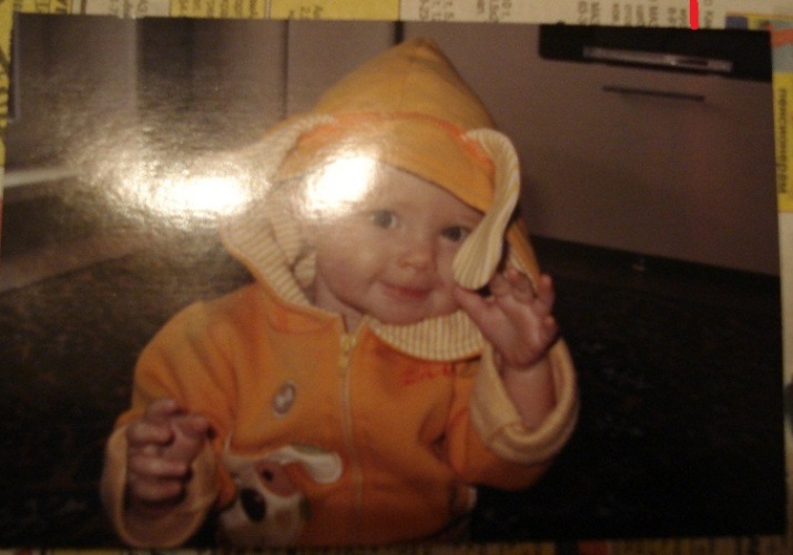

И второе фото. На нем лучше видно плешь.
| Сообщение #19 Отправлено 08 декабря 2012 - 20:06
Видно, что говённое фото и говённая репродукция его. Не рубим мы в показе.
