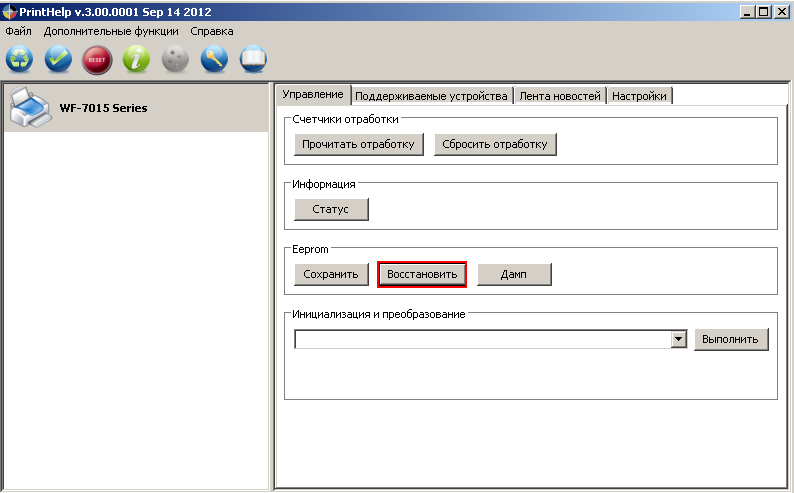

Попробуйте сделать следующее:
1. Скопируйте и сохраните текущий дамп EEPROM (на всякий случай). Нажмите кнопку Сохранить.
2. Залейте EEPROM с нашего рабочего принтера. (приаттачен к сообщению). Нажмите кнопку Восстановить.
Посмотрите результат. Отпишитесь.
Вернуть свою прошивку можно обратно.
Делать это все можно сервисной программой PrintHelp.

| Сообщение #20 Отправлено 07 декабря 2012 - 16:34
2 root:
Спасибо попробуем ещё раз. Отпишемся.
Много чего перепробовали. Из того, что хотелось бы попробовать ещё - это похимичить с Аджасментом Прог.
