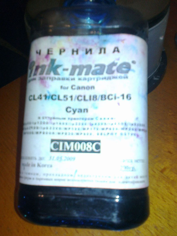

Есть МФУ Сanon Pixima MP180, (4 года) за это время угробил на ней туеву тучу цветных картриджей CL-41, (с черным проблемм нет),
1-2 заправки еще печатает, потом начинают полосить сначала желтый, потом красный и синий сильнее и сильнее,
для заправок использовал сначала неизвестные чернила, потом WWM, теперь понимаю что гауно.
заправлял просто: вынул картридж, шприцом через просверленное оверстие залил чернила, протер контакты и назад в принтер, затем пару глубоких отчисток...и все

maximus-xs, да много может, заправлять можно OCP можно и InkTec там капля 2пл - так что пофигу. Заправлять очень просто.
Сверлишь в картридже 3 отверстия - в них вставляешь вглубь адсорбера наполовину притупленые иглы от шприцов, острие иглы предварительно лучше отрезать - и так и оставляешь - пускай картридж так и ездит с ними. Розовый там неудобно будет заправлять поэтому я иглу загибаю чтобы было удобней. Заправка происходит прямо в капе, для этого срезал часть пластика возде парковки головы, чтобы удобней было заправлять и заливаешь по 4мл. Факт в том что этот картридж быстро сохнет, поэтому его нужно заправлять 1 раз в месяц и прокачивать картридж. Старые картриджи кстати не выбрасывайте их можно попробовать восстановить. Удачи вам!
