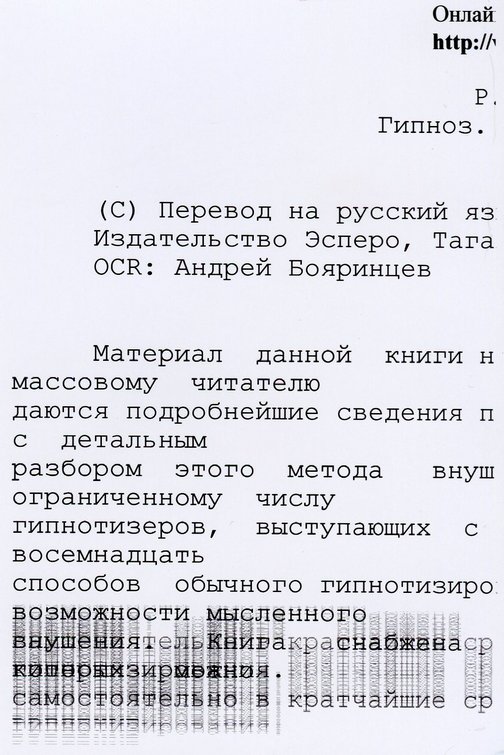

1410 не замедляет скорость в конце печати
| Сообщение #2 Отправлено 19 ноября 2012 - 22:28
и... ? Что смущает ? Если "замедление" в конце фото, то так и должно быть.
| Сообщение #4 Отправлено 19 ноября 2012 - 22:36
Ты скан видишь? Белое поле это остаток недопечатанной бумаги. Бумага останавливается а изображение печатает дальше наслаивая.
| Сообщение #5 Отправлено 19 ноября 2012 - 22:39
так обсуждали ужО такою проблему...размер бумаги или наращивание "коромысла". Ищите.
| Сообщение #6 Отправлено 19 ноября 2012 - 23:06
Это была проблемма на бумаге 100х150мм. У меня бумага 102х152мм. И такого раньше небыло. Сейчас он ведёт себя так на любом формате.
Приглядитесь к очкам у попа. Они РАЗДВОИЛИСЬ. Эта проблема и на бумаге А6, А5, А4 и А3

| Сообщение #8 Отправлено 19 ноября 2012 - 23:31
Для особо одаренных: я выложил скан не просто так! на нем прекрасно видно что бумага остановилась раньше чем кончилась печать что и вызвало наложение. Но тебе наверно лень было его внимательно рассмотреть... и проблемму я обрисовал так как она выглядит. На определенном этапе бумага очень сильно останавливает ход. Ползет еле заметно.

Принтеру 3 года. Месяца три назад появились легкие посторонние щелчки И где то через неделю началось раздвоенние печати. Принтер был успешно разобран в поисках причины стука и профилактики. Причину не нашел. Щелчки прекратились и до сих пор не появлялись. Протер фотодатчики и енкодерную ленту. Собрал до кучи и первая печать была нормальная, последущая опять с раздвоением. Так и печатает то нормально то с браком на одной и той же бумаге. Закономерности не наблюдаю. Пробовал на разных компьютерах, грешил на драйвера.

Звёздочки не убирал.Сегодня опять разбирал и протирал энкодерный диск с фотоэлементом. Поведение как всегда непонятное. Одно фото раздвоил в конце а следующее отпечатал нормально. Кстати двоит тоже постоянно по разному. То сильно размазывает (как на фото с текстом), то немного.
Каретка бегает как обычно, только такое ощущение что или ролики протяжки бумаги рано замедляют ход, или ПГ допечататывать край листа начинает раньше.
